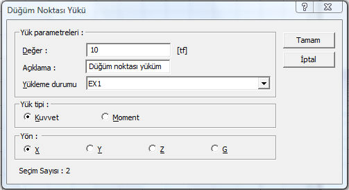

Düğüm Noktası Yükü diyalogu açılacaktır.
Diyalogdaki satırları takip ederek değerleri tanımlayın.
Değer: Mevcut yükün özelliklerine bakıyorsanız, o yük değerini görürsünüz. Duruma göre değiştirebilirsiniz.Yeni bir düğüm noktası yükü ekliyorsanız, yük değerini verin.
Açıklama: Mevcut yükün özelliklerine bakıyorsanız, o yükün açıklaması gösterilir. Duruma göre değiştirebilirsiniz.Yeni bir düğüm noktası yükü ekliyorsanız, tanımlayacağınız yükün açıklamasını yazın.
Yükleme durumu: Mevcut yükün özelliklerine bakıyorsanız, o yükün hangi yükleme durumu için geçerli olduğu gösterilir. Duruma göre değiştirebilirsiniz. Yeni bir düğüm noktası yükü ekliyorsanız, listeden tanımlayacağınız yükün geçerli olacağı yükleme durumunu seçin. Eğer sistemde yükleme durumları tanımlı değilse, program sizden tanımlamanızı isteyecektir.
Yük tipi: Tanımlanan yük momentse moment, kuvvetse kuvvet seçeneğini işaretleyin. Mevcut yükün özelliklerine bakıyorsanız, daha önce girilmiş değeri görürsünüz.
Yön: Yükün hangi yönde geçerli olduğu bilgisini verin. X, Y, Z yukarıdaki seçime göre global ya da lokal koordinat sistemine göre yönünü, G ise bu yükün sabit(düşey) yük olduğunu gösterir.
