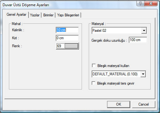

Duvar Üstü Döşeme Ayarları diyalogu, kalıp plan modunda görüntülenir. Genel Ayarlar, Yazılar ve Birimler olmak üzere iki sekmeden oluşur.
Genel Ayarlar Sekmesi:
Kalınlık: Döşeme kalınlığı girilir. Mahal kalınlığı, kat tabanından yukarıya doğru ölçülen değerdir. Mahal kalınlığı artırılırsa, mahal yukarıya doğru kalınlaşır.
Kot: Döşem kotu girilir . Kot sıfır olduğu zaman, döşeme alt yüzeyi kat tabanı ile çakışır. Pozitif değer girilirse döşeme kat tabanından yukarıya doğru yükselir, negatif değer girilirse kat tabanının altına düşer.
Renk: Döşeme kenar çizgilerinin rengi ayarlanır. Renk kutucuğunun üzerine farenin sol tuşu ile tıklanıp, fare imleci açılan renk paleti üzerinde kaydırılır. İstenen rengin üzerine gelindiğinde tuş serbest bırakılır. Renk kutucuğu seçilen renge dönüşür. Renk kutucuğu klavyeden shift tuşu ile birlikte tıklanırsa, ilgili rengin kalem kalınlığı ayarlanabilir.
Materyal: Döşemelerin renderlerde üzerine kaplanacak materyal seçilir. Döşeme seçilen materyal ile kaplanır ve renderlerde bu şekilde görüntülenir. Farenin sol tuşu ile aşağı ok butonu üzerine tıklanır. Açılan materyal listesinden uygun materyal seçilir. Tanımlı materyal yoksa liste boş gelir. Materyal ekleme işlemi Ayarlar/Materyaller satırı tıklanarak açılan diyalogdan yapılır.
Gerçek Doku Uzunluğu: Doku uzunluğu girilir. Örneğin; 1 metre girilirse seçilen materyal dokusu genişliği 1 metre olarak alınır ve seçilen obje üzerine kaplanır. Dokunun kare şeklinde olduğu düşünülürse obje yüzeyleri 1x1 ebadında dokular yan yana dizilerek kaplanır.
Bileşik materyal kullan: Bileşik materyaller döşemenin kesitte farklı malzeme görünümünde çizilmesine olanak tanır. İşaretlenirse, “Bileşik Materyal” editöründe tanımlanmış materyallerin kullanılmasını sağlar. Satır işaretlendikten sonra altta listede bulunan bileşik materyallerden bir tanesi farenin sol tuşu ile seçilir. Seçilen bileşik materyal göre mahalin kesitteki görünümünü değiştirir.
Bütün materyalleri ters çevir: İşaretlenirse döşemede kullanılan materyaller ters çevrilirler. Kesit alındığında döşeme kesit alanında üstte görünen tarama altta, altta görünen tarama üstte görünür.
