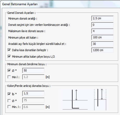

Minimum donatı aralığı: Donatı seçimi ekranında tariflenebilen donatı çaplarının, donatı yerleştirilmesi sırasında nasıl kullanılacağını belirleyen parametrelerden biridir. Buraya yazan değerden küçük aralıklı donatı yerleştirilmesi yapılmaz. Bu koşul sağlanmadığı sürece çap bir arttırılır.
Donatı seçimini için izin verilen kombinasyon aralığı: Donatı seçimi sırasında, kullanılacak çaplar arasındaki farkı belirleyen değerdir. Örneğin, kirişin düz ve pilye donatısı için donatı seçiminde 12, 14, 16 ve 18'lik çaplar işaretlenmiş olsun. Bu satıra 2 yazıldıysa, düz ve pilye çapları 12 ve 16 (veya 14 ve 18) olabilecek demektir.
Maksimum ilave sayısı: Kiriş betonarmesinde ilaveler için maksimum sınırı belirleyen satırdır. Betonarme sırasında bu satırda yazılan değer aşıldığında çap arttırılır. Çapın arttırılabilmesi için, donatı seçimde kullanılabilecek çap değerlerinin yeterli büyüklükte seçilmesi koşuldur. Son çapta ise program koyabildiği kadar ilaveyi kesite yerleştirir.
Minimum pilye alt kalan pilye boyu L/2: Pilyenin kırılıp kırılmamasını belirleyen değerdir. Kirişlerde pilye moment sıfır noktasından kırılır. Kırıldıktan sonra altta kalan parça bu satırda yazan değerden küçük ise pilye kırılmaz. Bu şart bu sekmede bulunan L/2 satırı işaretlenmezse uygulanır. L/2 satırı işaretlenirse, minimum pilye alt kalanda yazan değer ile, kiriş uzunluğunun yarısı karşılaştırılır ve hangi değer büyükse, o kullanılır.
Aralarında açı farklı küçük kirişleri sürekli kabul et: Kirişler arasındaki açı, belirtilen açıdan küçük ise bu kirişler sürekli kiriş olarak çizilecektir. Bu değer 30 dereceden fazla olamaz.
Daha kısa donatıları birleştir: Açılımlarda kullanılan düz, montaj ve gövde donatılarının nasıl kesileceğini belirleyen parametredir. Bu seçenek işaretli değilse, donatılarının adet ve çaplarına bakılmaksızın donatılar her mesnette kesilirler. Seçenek işaretli ise, adet ve çapları aynı olan donatılar bu satıra yazılan değer kadar (varsayılan değer 12 metredir) birleştirilirler. Donatı 12 metreye ulaştığında en yakın mesnette kesilir. Örneğin dört açıklıklı bir kiriş sistemi düşünelim. Açıklıklar sırası ile - 4 m - 3.5m - 4 m - 5 m - olsun ve montaj donatıları da her kiriş için 2 adet 12’lik donatı olsun. Donatı maksimum boyu da bu satırda 12 m verilmiş olsun. Seçenek işaretli ise donatı 3. mesnede kadar uzatılacak (toplam 11.5 m<12 m olduğundan), 3. mesnette kesilecek, dördüncü kirişte yeni bir montaj donatısı atılacaktır. Satır işaretli değilse, donatı uzunluğuna bakılmadan her bir kiriş için tek donatı atılacaktır.
Minimum donatı bindirme boyu:
Donatının bindirme boyunun en az ne kadar alınacağını belirleyen seçeneklerdir.
Fi * : Verilen çarpan değerine göre bindirme boyu, donatı çapının katına göre belirlenecektir.
Min. l : Verilen minimum uzunluk değerine göre bindirme boyu belirlenecektir.
Her iki seçenek de işaretlenmezse bindirme boyu TS500'e göre hesaplanan Lb kadar alınır.
Kolon filizleri:
Kolon filizlerinin minimum uzunluğunu belirleyen seçenektir. İlgili seçeneklerin sağlandığı koşul, temel ve kolon filizlerine uygulanacaktır.
Lb * : Verilen çarpana göre uzunluk, Lb'nin katına göre belirlenecektir. Lb, TS500'deki formülle açıklanan kenetleme uzunluğudur.
Fi * : Verilen çarpana göre uzunluk, donatı çapının katına göre belirlenecektir.
Min. l : Verilen minimum uzunluk değerine göre ankraj boyu belirlenecektir.
