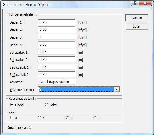

Genel Trapez Eleman Yükleri diyalogu açılacaktır.
Diyalogdaki satırları takip ederek değerleri tanımlayın.
Değer 1, Değer 2, Değer 3, Değer 4 : Mevcut yükün özelliklerine bakıyorsanız, o yük değerlerini görürsünüz. Yeni bir düğüm noktası yükü ekliyorsanız, yük değerini sırasıyla verin.
Sol uzaklık 1: Mevcut yükün özelliklerine bakıyorsanız, uzaklık değerini görürsünüz. Yeni bir yük tanımlıyorsanız, değer 1 yükün sol ucunun, eleman sol ucuna olan uzaklığını verin.
Sol uzaklık 2: Mevcut yükün özelliklerine bakıyorsanız, uzaklık değerini görürsünüz. Yeni bir yük tanımlıyorsanız, değer 2 yükün sol ucunun, eleman sol ucuna olan uzaklığını verin.
Sağ uzaklık 1: Mevcut yükün özelliklerine bakıyorsanız, uzaklık değerini görürsünüz. Yeni bir yük tanımlıyorsanız, değer 3 yükün sağ ucunun, eleman sağ ucuna olan uzaklığını verin.
Sağ uzaklık 2: Mevcut yükün özelliklerine bakıyorsanız, uzaklık değerini görürsünüz. Yeni bir yük tanımlıyorsanız, değer 4 yükün sağ ucunun, eleman sağ ucuna olan uzaklığını verin.
Yükleme durumu: Mevcut yükün özelliklerine bakıyorsanız, o yükün hangi yükleme durumu için geçerli olduğu gösterilir. Yeni bir düğüm noktası yükü ekliyorsanız, listeden tanımlayacağınız yükün geçerli olacağı yükleme durumunu seçin. Eğer sistemde yükleme durumları tanımlı değilse, program sizden tanımlamanızı isteyecektir.
Koordinat sistemi: Girilen yük değerlerinin eleman lokal eksenlerine göre mi verildiğini yoksa global eksenlere göre mi verildiğini belirtin.
Yön: Yükün hangi yönde geçerli olduğu bilgisini verin. X, Y, Z yukarıdaki seçime göre global ya da lokal koordinat sistemine göre yönünü, G ise bu yükün sabit(düşey) yük olduğunu gösterir.
