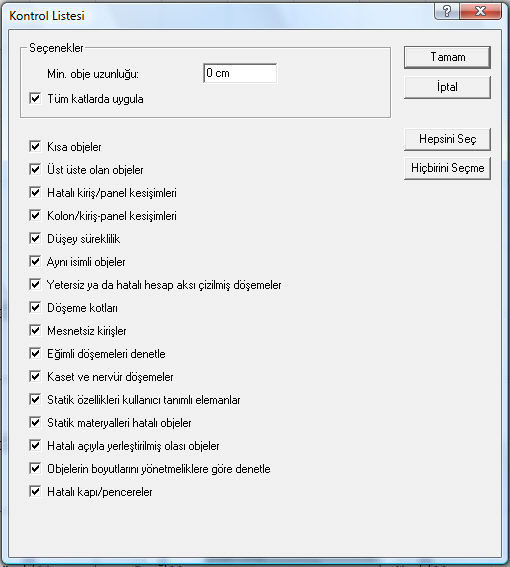

Toolbardan Geometri Kontrolü ikonunu tıklayın.
Ekrana gelen diyalogda, geometri kontrolü yapılacak durumları işaretleyin, kontrolün tüm katlar için yapılıp yapılmayacağını belirtin ve minimum obje uzunluğunu girin( Sıfır değeri uzunluk kontrolü yapılmayacak demektir).

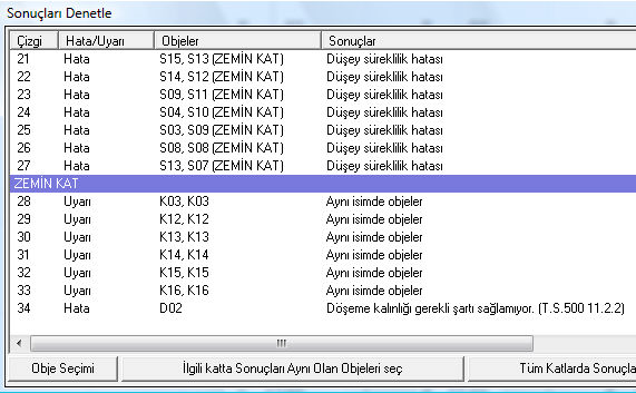

Tamam butonunu tıklayın. Program, problemli durumların bulunup bulunmadığını bir diyalogla bildirecek, varsa problemli objeleri listeleyecektir.
Minimum obje uzunluğu
Kısa duvarlar, kısa kirişler ve kısa sürekli temellerin boyları min. obje uzunluğu ile karşılaştırılacak ve bu uzunluktan kısa objeler işaretlenecektir.
Kısa objeler
İşaretlendiğinde Minimum Obje Uzunluğu satırında girilen değerden daha küçük açıklıklı objeler varsa program bu objeleri listeler.

Düşey süreklilik
Kolon, panel gibi düşey elemanların ara katlarda kesilmesi ve hatalı temel oluşturması durumunu kontrol eder. Kolonların ve panellerin kotları ya da eleman kaçıklıkları hatalı verildiğinde ortaya çıkar.
Aynı isimli objeler
İsimleri aynı olan objeleri tespit eder. Aynı isimli objenin gerekliliğini kontrol edin.

Objelerin boyutlarını yönetmeliklere göre denetle
Seçenek işaretlendiğinde objelerin TDY 2007 ve TS500’e göre uygunluğu kontrol edilir. Örneğin döşeme yükseklik kontrolü TS500’de verilen formüle göre yapılır.
