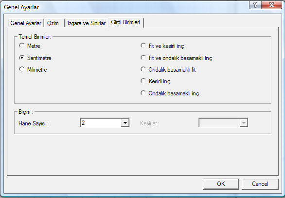

Programda data girimi sırasında hangi birimin kullanılacağı Ayarlar/Genel Ayarlar diyalogunda “Girdi Birimleri“ sekmesinde belirlenir. Bu diyalogta seçilen birim, bütün diyaloglarda, koordinatlarda ve ölçülendirmelerde etkili olur.
Ayarlar/Genel Ayarlar satırı tıklanır.
“Girdi Birimleri” sekmesi tıklanır.
Temel Birimler:
Metre: İşaretlenirse, bütün birimler metre olur. Diyaloglardaki değişkenler, koordinatlar, ölçülendirmeler metre cinsinden tanımlanır.
Santimetre: İşaretlenirse, bütün birimler santimetre olur. Diyaloglardaki değişkenler, koordinatlar, ölçülendirmeler santimetre cinsinden tanımlanır.
Milimetre: İşaretlenirse, bütün birimler milimetre olur. Diyaloglardaki değişkenler, koordinatlar, ölçülendirmeler milimetre cinsinden tanımlanır.
Fit ve kesirli inç: İşaretlenirse, bütün birimler fit ve kesirli inç olur. Diyaloglardaki değişkenler, koordinatlar, ölçülendirmeler bu birimde tanımlanır. Birim formatı örneğin 15 '-10 3/4 " şeklindedir.
Fit ve ondalık basamaklı inç: İşaretlenirse, bütün birimler fit ve ondalık basamaklı inç olur. Diyaloglardaki değişkenler, koordinatlar, ölçülendirmeler bu birimde tanımlanır. Birim formatı örneğin 15 '- 10.7"şeklindedir.
Ondalık basamaklı fit: İşaretlenirse, bütün birimler ondalık basamaklı fit olur. Diyaloglardaki değişkenler, koordinatlar, ölçülendirmeler bu birimde tanımlanır. Birim formatı örneğin 15.89' şeklindedir.
Kesirli inç: İşaretlenirse, bütün birimler kesirli inç olur. Diyaloglardaki değişkenler, koordinatlar, ölçülendirmeler bu birimde tanımlanır. Birim formatı örneğin 1901/2 " şeklindedir.
Ondalık basamaklı inç: İşaretlenirse, bütün birimler ondalık basamaklı inç olur. Diyaloglardaki değişkenler, koordinatlar, ölçülendirmeler bu birimde tanımlanır. Birim formatı örneğin 190.7" şeklindedir.
Biçim:
Hane sayısı: Virgülden sonra kaç hane gösterileceğini belirler. Listeden istenilen sayı seçilir. Örneğin 2 seçilirse, birimler virgülden sonra iki hane şeklinde gösterilecektir. 0 seçilirse birimlerin virgülden sonrası gösterilmeyecektir.
Kesirler: Kesirli inç formatında yapılacak ölçülendirmenin hangi hassasiyette gösterileceğini belirler. Listede, 1/2, ¼, 1/8, 1/16, 1/32, 1/34 hassasiyetine kadar seçenekler bulunmaktadır. ”Kesir yok” seçilirse, birimler kesirsiz görünür.
