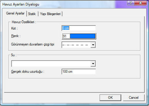

Havuzlarla ilgili parametreler Havuz Ayarları diyalogunda yer alır. Havuz parametrelerine müdahale etmek için:
Ayarlar/Obje Ayarları/Havuz Ayarları satırını tıklayın. Havuz Ayarları diyalogu ekrana gelecektir.
Bu diyalogdan havuzun görünümü ve statik dizaynı ile ilgili ayarlarını yapabilirsiniz. İstediğiniz değişiklikleri yaptıktan sonra Tamam butonunu tıklayarak diyalogdan çıkın.
Yaptığınız ayarlar çizeceğiniz havuzlar için geçerli olacaktır. Mevcut (çizilmiş) havuzların ayarlarını değiştirmek için:
Fare imlecini üzerinde değişiklik yapmak istediğiniz havuzun üzerine sürükleyin ve farenin sol tuşunu tıklayarak taramayı seçin.
Farenin sağ tuşunu tıklayın ve açılan menüden Özellikler satırını sol tuş ile tıklayın.
Açılan Havuz Ayarları diyalogunda ilgili değişiklikleri yapın.
Tamam butonunu tıklayıp diyalogu kapattığınızda, seçilen havuzun özelliklerinin değiştiği görülecektir.
Havuz Ayarları diyalogunda bulunan parametreler şunlardır:
Genel Ayarlar Sekmesi:
Kot: Havuzun yerden yüksekliğini (kotunu) girin. Sıfır kat tabanıyla havuz tabanı çakışıktır.
Renk:Havuz çizgilerinin rengini girin. Buton tıkladığında açılan diyalogtan istediniz rengi seçebilirsiniz.
Görünmeyen duvarların çizgi tipi: Havuz içerisinde arka planda kalan duvar çizgilerin çizgi tipini listeden belirleyin.
Su: Katı model için, suyun materyalini (dokusunu) açılan listeden seçin.
Gerçek doku uzunluğu: Doku uzunluğu girilir. Örneğin; 1 girilirse seçilen materyal dokusu genişliği 1 birim olarak alınır ve seçilen obje üzerine kaplanır. Dokunun kare şeklinde olduğu düşünülürse obje yüzeyleri 1x1 ebadında dokular yanyana dizilerek kaplanır.
