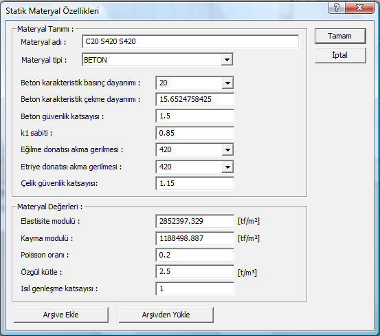

Programda statik elemanlar için en genel halde materyal tanımı yapılabilir. Betonarme, çelik gibi belirgin materyallerin yanında, tanım anında ilgili parametreler de değiştirilerek herhangi bir dayanımda başka bir materyaller de tanımlanabilir.
Statik materyal tanımlamak için;
Yapısal Ağaç görünümünde bulunan Materyaller satırı üzerinde farenin sağ tuşuna basın.
Açılan menüden Yeni materyal ekle satırını tıklayın.
Statik Materyal Özellikleri diyalogu açılacaktır.
Materyal tipi listesinden Beton, Çelik ya da Diğer tanımlarından birini seçin.
Seçiminize göre diyalogda seçimize özel değerler listelenecektir.
Projeci duruma göre gerekirse değerler değiştirilebilir. Ancak normal durumlarda program seçilen malzeme tipine göre uygun değerleri otomatik olarak ekrana getirecektir.
Tamam butonunu tıklayarak diyalogtan çıkın.
