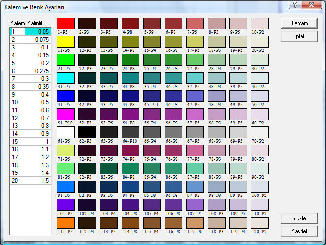

Kalem kalınlıkları ve renkleri ayarlamak için;
Ayarlar/Kalem & Renk Ayarları satırını tıklayın.
Kalem ve Renk Ayarları diyaloğu ekrana gelecektir.
Diyaloğun sol tarafında kalem numaralarını ve ve bu kalemlere karşılık gelen kalem kalınlıklarını gösteren liste yeralır. Kalınlık sütunundaki değerler milimetre cinsindendir ve değiştirilebilir. Değerleri değiştirmek için ilgili hücre üzerine farenin sol tuşu ile tıklayın ve yeni değeri girin.
Kalem kalınlık listesinin sağında yeralan renk paleti 10x12 büyüklüğündedir. Her renk kutucuğunun altında (1-P5), (12-P12) şeklinde numaralar bulunur. Sol taraftaki numara (1, 12, 113 vs.) ilgili rengin renk paleti üzerindeki konumunu, sağ taraftaki numara ise (P1, P11 vs.) ilgili renge atanmış olan kalem numarasını belirtir.
Kutucuklların renkleri ve kalem numaraları kullanıcı tarafından değiştirilebilir. Renk değiştirmek için;
Rengini değiştirmek istediğiniz renk kutucuğu üzerinde farenin sol tuşunu tıklayın.
Açılan renk diyaloğunda istediğiniz rengi belirleyin ve Tamam butonunu tıklayarak diyaloğu kapatın.
İlgili kutucuk seçilen renge bürünecektir. Aynı zamanda mevcut projede bu rengin kullanıldığı bütün objelerin rengi de değişecektir. Renkli çıktı alınması durumunda ilgili objeler yeni seçilen renkte basılacaktır.
Kalem numarası değiştirmek için;
Kalem numarasını değiştirmek istediğiniz renk kutucuğu üzerinde farenin sağ tuşunu tıklayın.
Açılan kalem numaraları diyaloğunda yeni kalem numarası girin ve Tamam butonunu tıklayarak diyalogdan çıkın. İlgili renge girilen kalem numarası atanacak, kutucuğun altındaki kalem numarası değişecektir.
Kalem kalınlıkları diyaloğunda girilecek kalem numarası 1-20 arasında bir değer olmak zorundadır. Bu aralığın dışında bir değer girilirse dikkate alınmaz ve mevcut kalem numarası korunur.
