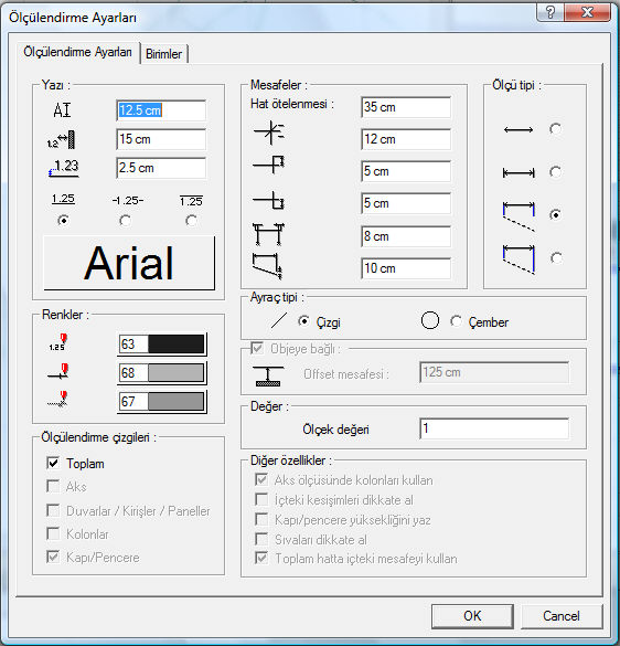

Kesişim ölçülendirme parametrelerine müdahale etmek için:
Ayarlar/Ölçülendirme/Ölçülendirme Ayarları satırı tıklandıktan sonra açılan ölçülendirme toolbarından, Kesişim Ölçülendirme ikonunu tıklayın.
Ölçülendirme Ayarları diyaloğu ekrana gelecektir. Burada gerekli değişiklikleri yapın.
Tamam butonunu tıklayıp diyalogdan çıkın.
Kesişim ölçülendirme ayarları, ölçülendirmeyi yapılmadan önce yapılmalıdır. Mevcut kesişim ölçülendirmelerin ayarları değiştirilemez.
Kesişim Ölçülendirme diyaloğundaki parametreler aşağıda açıklanmıştır:
Ölçülendirme yazı yüksekliği, çizgi ve ayraç boyutları ile ilgili parametreler diyalogda şekillerle gösterilmiştir. İlgili kutucuklara değerler girilir.
Hatlar arası mesafe: Toplam ve boyut hatları ölçülendirme hatları arasındaki mesafedir.
Hane sayısı: Virgülden sonraki hane sayısı girilir. Genellikle ölçülendirme birimi metre seçilirse 2, santimetre seçilirse 1 girilir. Kullanıcı istediği değeri girebilir. Ölçülendirme küsuratları girilen hane sayısına göre yazılır.
Yazı tipi: Buton tıklandığında yazı tipi ayarları diyaloğu açılır. Buradan yazı tipi ile ilgili seçimler yapılıp tamam butonu tıklanır. Ölçülendirmeler seçilen yazı tipi ile yapılır.
Ölçülendirme birimi: Bu bölümden kullanılacak ölçülendirme birimi seçilir.
Renkler: Kesişim ölçülendirme yazı, ölçülendirme hattı ve ayraçlar için ayrı ayrı renkler seçilir. Renk kutucuklarının üzerine farenin sol tuşu tıklanıp tuş basılı tutularak açılan renk paleti üzerinde kaydırılır. İstenen rengin üzerine gelindiğinde tuş bırakılır. Renk kutucuğu seçilen renge dönüşür. Shift tuşu ile birlikte tıklanırsa, ilgili rengin kalem kalınlığı ayarlanabilir.
Çizilen Boyut Hatları: Kesişim ölçülendirmede iki ölçülendirme hattı çizdirilebilir. Bunlardan birisi toplam, diğeri detay ölçü hattıdır. Çizilmesi istenen boyut hattının önündeki kutucuk tıklanarak işaretlenir.
