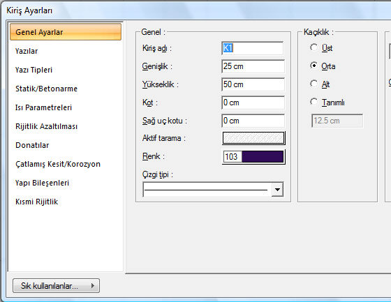

Kirişlerle ilgili parametreler Kiriş Ayarları diyaloğunda yer alır. Kiriş çiziminden önce kiriş ayarlarına girip, kiriş parametrelerini kontrol etmek, yapılması gereken değişiklikler varsa bu değişiklikleri yapmakta fayda vardır. Fakat bu ihmal edilse bile, çizilen kirişlerin ayarları daha sonra da değiştirilebilir.
Kiriş Adı: Buraya girilen rakamın önüne K indisi getirilerek kiriş adı oluşturulur (K1, K15 gibi). Program bu isimleri kirişlerin çiziliş sırasına göre arttırır. Kiriş isimleri kirişler çizildikten sonra da değiştirilebilir. Değiştirilen kiriş isimleri K indisli olmak zorunda değildir. Herhangi bir isim kullanılabilir.
Genişlik: Kiriş genişliği girilir. Kiriş genişliği, kirişin plandaki genişliğini ifade eder. Sarkık kirişlerde kiriş genişliği kiriş yüksekliğinden daha küçük, yatık kirişlerde ise daha büyüktür.
Yükseklik: Kiriş yüksekliği girilir. Kiriş yüksekliği kat tavanından başlayarak aşağıya doğru kirişin yüksekliğini belirler. Kiriş yüksekliği girilirken kat yüksekliği ve alttaki duvar yükseklikleri göz önüne alınmalıdır. Zira bu yükseklikler kullanıcı kontrolündedir. Program herhangi bir otomatik ayarlama yapmaz.
Kot: Kiriş üst yüzünün kat tavanından ölçülen düşey mesafesidir (kotudur). (+) ya da (–) değer olabilir. Ters kiriş için (+), düşük kiriş için (–) girilir.
Sağ uç kotu: Kiriş sağ ucu için kot değeri girilir. Bu parametre eğik kiriş tariflemek için kullanılır.
Renk: Kiriş kenar çizgilerinin rengidir. Farenin sol tuşu ile tıklanıp tuş basılı tutularak açılan renk paleti üzerinde kaydırılır. İstenen rengin üzerine gelindiğinde tuş bırakılır. Renk kutucuğu seçilen renge dönüşür. Shift tuşu ile birlikte tıklanırsa, ilgili rengin kalem kalınlığı ayarlanabilir. Kalem kalınlıkları ekranda farkedilmez. Çizim kağıda çizdirilirken geçerlidir.
Aktif Tarama: Kiriş için geçerli olan tarama tipidir. Tarama üzerine tıklandığında Tarama Ayarları diyaloğu açılır. Bu diyalogda, tarama tipleri tablosundan istenen tarama tipinin üzerine farenin sol tuşu ile tıklanarak tarama tipi seçilir. Tarama rengi ve zemin rengi kutucuklarının üzerine farenin sol tuşu ile tıklanıp tuş basılı tutularak açılan renk paleti üzerinde kaydırılır. İstenen rengin üzerine gelindiğinde tuş bırakılır. Renk kutucuğu seçilen renge dönüşür. Shift tuşu ile birlikte tıklanırsa, ilgili rengin kalem kalınlığı ayarlanabilir. Tamam butonu tıklanarak diyalog kapatılır ve kiriş ayarları diyaloğuna geri dönülür. Aktif tarama kutucuğunda seçilen tarama tipi seçilen renklerle görüntülenir.
Alt/Üst/Orta/Tanımlı: Kirişin nereden tanımlı olacağını belirleyen seçeneklerdir. Kirişin iki ucundaki düğüm noktalarını birleştiren sanal kiriş aksı, bakış yönüne göre kirişin üst kenarı ile çakışacaksa üst, alt kenarı ile çakışacaksa alt, kirişin tam ortasından geçecekse orta seçeneği işaretlenir. Sanal kiriş aksı başka bir hattan geçecekse Tanımlı seçeneği işaretlenir ve alttaki veri giriş kutucuğuna, kiriş üst kenarına göre mesafe girilir. Verilen mesafe kiriş kalınlığından fazla olmamalıdır.
Materyal: Kirişlerin renderlerde üzerine kaplanacak materyal seçilir. Kiriş seçilen materyal ile kaplanır ve renderlerde bu şekilde görüntülenir. Farenin sol tuşu ile aşağı ok butonu üzerine tıklanır. Açılan materyal listesinden uygun materyal seçilir. Tanımlı materyal yoksa liste boş gelir. Materyal ekleme işlemi Ayarlar/Materyaller satırı tıklanarak açılan diyalogdan yapılır.
Gerçek Doku Uzunluğu: Doku uzunluğu girilir. Örneğin; 1 metre girilirse seçilen materyal dokusu genişliği 1 metre olarak alınır ve seçilen obje üzerine kaplanır. Dokunun kare şeklinde olduğu düşünülürse obje yüzeyleri 1x1 ebadında dokular yanyana dizilerek kaplanır.

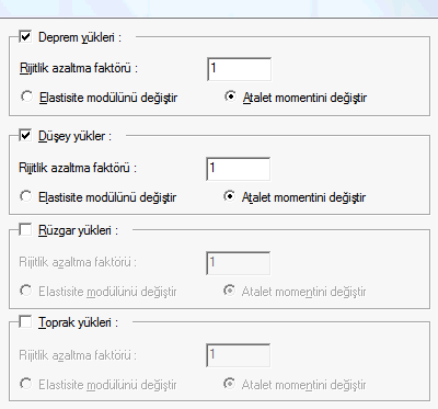

Rijitlik azaltma faktörleri : İlgili eleman için ısı hesabında kulllanılacak rijitlik azaltma faktörünü verilir.
Bu sekme, sadece kirişler seçilip Obje Özellikleri ile kiriş ayarları açıldığında görünür. Bu sekmede kirişler rijitllikleri, deprem, düşey, rüzgar ve toprak itkisi yüklemeleri için ayrı ayrı belirli bir çapan değeriyle azaltılabilir. Rijitlik azaltması, eleman elastisite modülü ya da atalet momenti bazında seçenekli olarak uygulanabilir.
Yapılan seçime göre azaltma faktörü verilir ve azaltma faktörünün elastisite modülü mü yoksa atalet momenti için mi uygulanacağını belirtilir.
