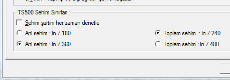

Bir kirişin sehim denetimini yüksekliğie bağlı kalmadan programa her koşulda yaptırmak için,
Kirişi veya kirişleri seçin ve obje özelliklerine girin. Kiriş Ayarları diyalogu açılacaktır.
Çatlamış kesitler/Korozyon sekmesini tıklayın.
Diyalogta bulunan “Sehim şartını her zaman denetle” seçeneğinin önüne işaret koyun.
TS500’de göre sehim üst sınırları kirişin bulunduğu yere göre belirlenmiştir. Programda varsayılan olarak bu değerler, Ani sehim için açıklık/360, toplam sehim için açıklık/240 alınmaktadır. Ancak duruma göre üst snırlar değiştirilebilir.
Programda sehim üst sınır koşullarını değiştirmek için;
Diyalogta bulunan “TS500 Sehim sınırlar” bölümünden ilgili sınır koşulunu seçin.
Tamam ikonunu tıklayarak diyalogu kapatın.
