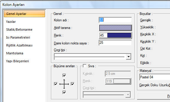

Kolon ayarları diyaloğu, kolonlarla ilgili parametreleri içeren diyalogtur. Tek başına her türlü kolon parametresini içinde barındırmaz. Poligon ve daire kolonlarla ilgili bir kısım parametreler Poligon Kolon Ayarları diyaloğundan ayarlanır. Bu sebeple Kolon Ayarları diyaloğunda, gerektiğinde Poligon Kolon Ayarlarına geçişi sağlayan Poligon kolon butonu mevcuttur.
Kolon ayarlarına müdahale etmek için:
Ayarlar/Obje Ayarları/Kolon Ayarları veya kolon çizimi aktif iken toolbarda oluşan Kolon Ayarları ikonunu sol tuş ile tıklayın.
Kolon Ayarları Diyaloğu ekrana gelecektir.
Kolon Ayarları diyaloğunda istediğiniz ayarları yapın.
Tamam butonunu tıklayın.
Yapılan ayarlara göre kolon çizimini gerçekleştirin.
Yapılan kolon ayarları çizilecek kolonlar için geçerlidir. Mevcut (çizilmiş kolonların ayarlarını değiştirmek de mümkündür. Bunun için;
Ayarları değiştirilecek kolonlar farenin sol tuşu ile tıklanarak seçildikten sonra Değiştir/Obje Özellikleri tıklanır.
Ekrana gelen Kolon Ayarları diyaloğunda istenen değişiklikler yapılır ve tamam butonu tıklanarak diyalog kapatılır.
Yapılan değişiklikler seçilen kolonlara uygulanacaktır.
Kolon ayarları diyalogu, “Genel Ayarlar”, “Yazılar”, “Statik/Betonarme”, “Mantolama” ve “Yapı Bileşenleri” olmak üzere dört sekmeden oluşur.
Kolon Adı: Kolon numarası girilir. Program bu rakamın önüne S harfi getirerek kolonu isimlendirir. Kolonlar çizildikten sonra istenirse farklı biçimde de isimlendirilebilir. Mutlaka S harfi kullanma zorunluluğu yoktur.
Aktif Tarama: Kolon için geçerli olan tarama tipidir. Tarama üzerine tıklandığında Tarama Ayarları diyalogu açılır. Bu diyalogdaki tarama tablosundan tarama tipi seçilir, tarama ve arka plan renk seçimleri yapılır. Tamam butonu tıklanarak kapatıldığında aktif tarama kutucuğu yapılan seçimlere göre şekillenip renklenir.
Renk: Kolon kenar çizgilerinin rengidir. Farenin sol tuşu ile tıklanıp tuş basılı tutularak açılan renk paleti üzerinde kaydırılır. İstenen rengin üzerine gelindiğinde tuş bırakılır. Renk kutucuğu seçilen renge dönüşür. Shift tuşu ile birlikte tıklanırsa, ilgili rengin kalem kalınlığı ayarlanabilir.
Daire Kolon Nokta Sayısı: Daire kolon köşe noktası sayısı girilir. Varsayılan değer 40’tır. Girilebilecek minimum değer 10’dur. 10’dan küçük değer girilirse 10 olarak alınır. Tek sayı girilirse program +1 ilave eder. Başka bir deyişle, örn. 11 girilirse, 12 olarak alınır.
Çizgi Tipi: Planda kolonu oluşturan çizginin çizgi tipi seçilir. Kutucukların sağındaki aşağı ok butonları tıklandığında çizgi tipleri listesi açılır. Bu listeden istenen çizgi tipi farenin sol tuşu ile tıklanarak seçilir.
Genişlik/Yükseklik: Kolonun boyutları girilir. Programda default olarak Genişlik kolonun plandaki yatay boyutunu (en), Yükseklik de plandaki düşey boyutunu (boy) ifade eder. Kolonlar planda her türlü konumda (açıda) bulunabilirler. Bu durumda boyutlardan hangisinin Genişlik, hangisinin Yükseklik olduğunu anlamak için, Ayarlar/Genel Ayarlar/Genel Ayarlar sekmesinden “Kolon akslarını çiz” seçeneği işaretlenir. Planda kolonların her birinin düğüm noktalarından çıkan oklar belirir. Bu oklar ilgili kolonun lokal +X yönünü gösterir. Okun gösterdiği yöndeki kolon boyutu Genişlik, buna dik olan kolon boyutu da Yüksekliktir.
Kaçıklık X/Kaçıklık Y: Dikdörtgen kolonlar için X ve Y kaçıklıkları girilir. Kaçıklıklar kolonun sol üst köşesine göre verilir. Kaçıklık X ve Y sıfır olduğu zaman, kolon düğüm noktası kolonun sol üst köşesinde yer alır. X kaçıklığa pozitif (+) değer girildiği zaman, kolon yatay olarak sola doğru kayar. Negatif (-) değer girilirse, sağa doğru kayar. Y kaçıklığa pozitif (+) değer girilirse kolon düşey olarak yukarıya doğru, negatif (-) değer girilirse aşağıya doğru kayar. Girilen kaçıklık değerlerine göre kolon düğüm noktası kolonun içinde ya da dışında yer alabilir. Ancak kolon düğüm noktasının kolon içinde kalmasında fayda vardır. Kaçıklık girilirken koordinatlar lokal olarak düşünülmelidir. Bir örnekle açıklarsak; Boyutları X=0.5 Y=0.25 olarak girilen bir kolonun plandaki doğrultusu ne olursa olsun, kaçıklıkları kolon ayarlarında belirlenen bu boyutlara göre olacaktır. Buradaki durumda X ekseni 50/25 boyutlarındaki kolonun 50 cm’lik üst kenarından, Y ekseni de 25 cm’ lik sol kenarından geçer. Ayarlar/Genel Ayarlar/Genel Ayarlar sekmesinden “Kolon akslarını çiz” seçeneği işaretlenirse, kolon düğüm noktasına ok çizilir. Okun gösterdiği yön +X yönüdür. Kolon yerleştirilirken döndürülürse, koordinat takımı da kolonla birlikte döner. Bu şekilde kolon kaçıklıklarını ayarlamak son derece kolaylaşır.
Üst Kot/Kot: Üst Kot ve Kot parametreleri kolonun üst ve alt düğüm noktalarını yönetir. Üst Kot ve Kot değerleri sıfır olduğu zaman, kolon alt düğüm noktası kat tabanında, üst düğüm noktası kat tavanında yer alır. Başka bir deyişle kolon yüksekliği kat yüksekliğine eşittir. Üst Kot hanesine pozitif (+) değer girilirse kolon üst düğüm noktası girilen değer kadar yukarıya kayar, kolon yukarıya doğru uzar. Negatif değer girilirse kolon kısalır. Aynı şekilde Kot hanesine pozitif değer girilirse kolon düğüm noktası girilen değer kadar yukarıya doğru kayar, dolayısı ile kolon kısalır. Negatif değer girilmesi durumunda kolon alt düğüm noktası aşağıya kayacağı için, kolon boyu uzar. Kolonlara Üst Kot ve Kot girilirken, katlar arası çakışmaları ya da süreksizlikleri önlemek için dikkatli olunmalıdır.
Eğiklik: Kolon üst ve alt düğüm noktaları arasındaki yatay mesafeyi belirler. Eğik kolon tanımlamak için buraya değer girilir.
Büyüme Sınırları: Dikdörtgen kolonlarda kolon boyutları değiştirilirse, kolonun hangi yönlere doğru büyüyüp küçülebileceği bu parametrelerle belirlenir. Kolonlar işaretli kutucukların belirttiği yönler doğrultusunda büyüyüp küçülebilir. Buradaki –X, +X, -Y ve +Y yönleri kolona göre, lokal olarak düşünülmelidir. Ayarlar/Genel Ayarlar/ Genel Ayarlar sekmesindeki, “Kolon akslarını çiz” seçeneği aktif ise, planda kolonun düğüm noktasından ok çizilir. Bu ok ilgili kolonun lokal +X yönünü gösterir. Büyüme sınırları bu şartlara göre belirlenmelidir.
Sıva Var: Kolonlarda sıva çizilecekse işaretlenir. Bu seçenek işaretliyse, kolon çevresine Sıva Kalınlığı satırında girilen değer kadar sıva çizilir. Çizilen sıvanın rengi Sıva Rengi satırında ayarlanabilir. Kolon duvar gibi başka sıva atanabilen unsurlar birleştiğinde sıva birleşimleri otomatik yapılır ve kesişimlerdeki fazla çizgiler temizlenir. Sıvalar mimari objeler oldukları için Kalıp Planı modunda kolon sıvaları çizilmez.
Sıva: Kolonların plandaki sıva rengidir. Farenin sol tuşu ile tıklanıp tuş basılı tutularak açılan renk paleti üzerinde kaydırılır. İstenen rengin üzerine gelindiğinde tuş bırakılır. Renk kutucuğu seçilen renge dönüşür. Shift tuşu ile birlikte tıklanırsa, ilgili rengin kalem kalınlığı ayarlanabilir.
Sıva Kalınlığı: Planda çizilecek sıva kalınlığı girilir. “Sıva” seçeneği işaretlenirse geçerli olur. Bu seçenek işaretlenmezse kolonlara sıva çizilmez. Kolon sıvaları sadece Mimari Plan modunda çizilir. Sıvalar mimari objeler oldukları için Kalıp Planı modunda kolon sıvaları çizilmez.
Sıva Rengi: Kolonun sıva rengini, tıkladığınızda ekrana çıkan renk paletinden seçebilirsiniz. Shift tuşu ile birlikte tıklanırsa, ilgili rengin kalem kalınlığı ayarlanabilir. Burada girilen kalem kalınlık değeri sadece püskürtmeli ploterlarda kullanılır.
Çizgi Tipi: Kolon sıvasının planda görünen çizginin çizgi tipi ayarlanır. Düz, sürekli, düz nokta vs çizgi tiplerinden biri listeden seçilebilir.
Poligon Kolon: Bu buton tıklanarak Poligon Kolon Ayarları diyaloguna geçiş yapılabilir. Poligon Kolon Ayarları diyalogunda poligon kolonlarla ilgili parametreler ayarlanır. Geniş açıklama Poligon Kolon Ayarları diyalogu bölümünde yapılmıştır.
Materyal: Kolonların katı modelde üzerine kaplanacak materyal seçilir. Kolon seçilen materyal ile kaplanır ve katı modelde bu şekilde görüntülenir. Farenin sol tuşu ile aşağı ok butonu üzerine tıklanır. Açılan materyal listesinden uygun materyal seçilir. Tanımlı materyal yoksa liste boş gelir. Materyal ekleme işlemi Ayarlar/Materyaller satırı tıklanarak açılan diyalogdan yapılır.
Gerçek Doku Uzunluğu: Doku uzunluğu girilir. Örneğin; 1 metre girilirse seçilen materyal dokusu genişliği 1 metre olarak alınır ve seçilen obje üzerine kaplanır. Dokunun kare şeklinde olduğu düşünülürse obje yüzeyleri 1x1 ebadında dokular yan yana dizilerek kaplanır.
İsim X/ İsim Y: Kolon Adı yazısının kolon sol üst köşesine göre X ve Y koordinatları girilir. Yazı X değeri pozitif girilirse isim yazısı sola, negatif olursa sağa kayar. Yazı Y değeri pozitif olursa isim yazısı yukarıya, negatif olursa aşağıya kayar.
Boyut X/Boyut Y: Kolon Boyut yazısının kolon sağ üst köşesine göre X ve Y koordinatları girilir. Boyut X değeri pozitif olursa boyut yazısı sola, negatif olursa sağa kayar. Boyut Y değeri pozitif olursa boyut yazısı yukarıya, negatif olursa aşağıya kayar.
İsmin Yeri: Kolon isminin kolona göre yazılacağı konumu diyalogtaki şekle göre belirleyin. Program kolon oluşturulduğunda seçilen konuma göre ismi yerleştirecektir.
Boyutun Yeri: Kolon boyutunun kolona göre yazılacağı konumu diyalogtaki şekle göre belirleyin. Program kolon oluşturulduğunda seçilen konuma göre ismi yerleştirecektir.
İsim ve boyut birlikte: Kolon ad ve boyutunun birlikte yazılmasını istiyorsanız işaretleyin.
İsim Yükseklik, Renk ve Yazı tipi: Kolon adı yazısının yüksekliği girilir. Renk kutusu farenin sol tuşu ile tıklanıp tuş basılı tutularak açılan renk paleti üzerinde kaydırılır. İstenen rengin üzerine gelindiğinde tuş bırakılır. Renk kutucuğu seçilen renge dönüşür. Shift tuşu ile birlikte tıklanırsa, ilgili rengin kalem kalınlığı ayarlanabilir. Hemen alttaki buton tıklanırsa, Yazı Tipi Ayarları diyalogu açılır. Bu diyalogdan Kolon Ad Yazısı, yazı tipi ayarlanır. Kolon yazıları sadece Kalıp Planı modunda görünür. Yazılar yatay olarak yazılır.
Boyut Yükseklik, Renk ve Yazı tipi: Kolon boyut yazısının yüksekliği girilir. Renk kutusu farenin sol tuşu ile tıklanıp tuş basılı tutularak açılan renk paleti üzerinde kaydırılır. İstenen rengin üzerine gelindiğinde tuş bırakılır. Renk kutucuğu seçilen renge dönüşür. Shift tuşu ile birlikte tıklanırsa, ilgili rengin kalem kalınlığı ayarlanabilir. Hemen alttaki buton tıklanırsa, Yazı Tipi Ayarları diyalogu açılır. Bu diyalogdan Kolon Boyut Yazısı, yazı tipi ayarlanır. Kolon yazıları sadece Kalıp Planı modunda görünür. Yazılar yatay olarak yazılır.
