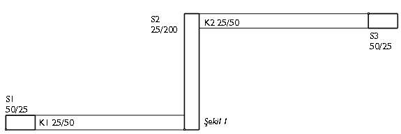

Şekil 1’de görüldüğü gibi S2 kolonuna X yönünde sürekli olmayan iki kiriş birleşmektedir. Bu sistemin nasıl tarifleneceğini uygulamalı olarak inceleyelim.
Kolonları girin. S1 ve S2 kolonun düğüm noktaları sol alt köşede, S3 kolonun düğüm noktası sol üst köşede bulunmaktadır. K1 kirişini girmek için, Kiriş butonunu tıklayın. Fareyi kaydırarak S1 kolonuna ait düğüm noktasının üzerinde gelin -imleç değişecektir - ve sol tuşu tıklayın. S2 kolonuna ait düğüm noktasının üzerine gelin ve space-bar tuşuna basarak kirişi alttan tanımlı yapın, sol tuşu tekrar tıklayın. Moddan çıkmak için klavyeden Esc tuşuna basın.
K2 kirişini girmek için, farenin sağ tuşunu tıklayın. Sağ tuş menüsünde, komut tekrarını seçin. Fareyi S2 kolonun sağ üst köşesine götürün ve klavyeden ctrl tuşunu basılı tutun. İmleç değişecektir. Ctrl tuşuna basarak gelişmiş yakalamayı aktif hale getirdik. Sol tuşu tıklayın. Ctrl tuşunu bırakın. Fareyi S3 kolonuna ait düğüm noktasının üzerine kaydırın, imleç OK işaretini alınca sol tuşu tekrar tıklayın.

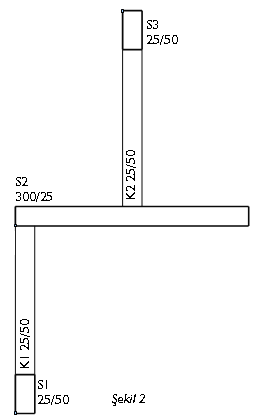

Kiriş-kolon birleşimi kolonun herhangi bir noktasından olabilir. Şekil 2
Kolonları girin. S1 düğüm noktası sol alt köşede, S2 ve S3 kolonlarının düğüm noktası sol üst köşede bulunmaktadır.
K1 kirişini girmek için, kiriş butonunu tıklayın. Fareyi kaydırarak S1 kolonuna ait düğüm noktasının üzerinde gelin ve sol tuşu tıklayın. S2 kolonuna ait düğüm noktasının üzerine gelin ve space-bar tuşuna basarak kirişi üstten tanımlı yapın, sol tuşu tekrar tıklayın. Moddan çıkmak için klavyeden Esc tuşuna basın.
K2 kirişini girmek için, farenin sağ tuşunu tıklayın. S3 kolonuna ait düğüm noktasının üzerine fareyi kaydırın, sol tuşu tıklayın. Fareyi aşağıya doğru kaydırın ve klavyeden shift tuşuna basılı tutun -dik modu aktif hale gelecektir, böylece dikey çizebileceksiniz - S2 kolonun üzerine gelince sol tuşu tekrar tıklayın.
Moddan çıkmak için Esc tuşuna basın.
