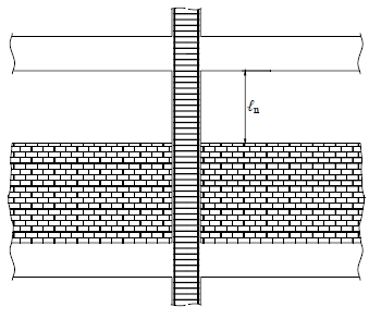

Kolon alt ve üst uçlarında oluşturulan sarılma bölgeleri uzunluğu, en büyük kolon boyutundan, 500 mm'den veya kolon temiz yüksekliğinin 1/6'sından az olmayacak şekilde düzenlenir.
Bununla birlikte kolon sıklaştırma bölgesi uzunluğu manuel olarak da ayarlanabilir. Özellikle su basman perdelerinin bağlandığı veya kısmı duvarların örüldüğü kısa kolonlarda, alt sıklaştırma bölgesi uzunluğu istenilen bir değerde ayarlanabilir veya gerekirse kolonda tam sıklaştırma yapılabilir.
