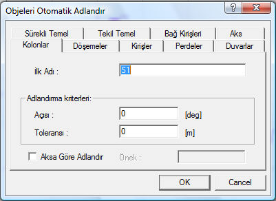

Değiştir/Obje Edit/Otomatik Adlandır satırını tıklayın.
Otomatik Adlandırma Seçenekleri diyalogu açılacaktır. Bu diyalogta yapağınız adlandırma kriterlerine göre ilgili seçenekleri işaretleyin. Tamam butonunu tıklayın.
Kolonları seçin. (Hepsini Seç komutunuyla kolonların hepsini seçebilirsiniz.)
Farenin sağ tuşuna basın.
Açılan diyalogda, Kolonlar sekmesinde, kullanılacak ilk kolon ismini girin. Örneğin, S1 (isteğe göre C1, K1 de olabilir. Ancak kolonlar genelde S indisi ile gösterilirler.).
İsteğe göre diğer parametlerini verin ve Tamam butonu tıklayıp diyalogu kapatın.
Verdiğiniz kriterlere göre kolonlar isimlendirilmiştir.
İsimlendirmeye istenen numaradan başlanabilir. Örneğin; ilk isim olarak S12 verilirse, ilk tıklanan kolon S12, ikinci tıklanan kolon S13 şeklinde rakamlar arttırılarak isimlendirilir.
