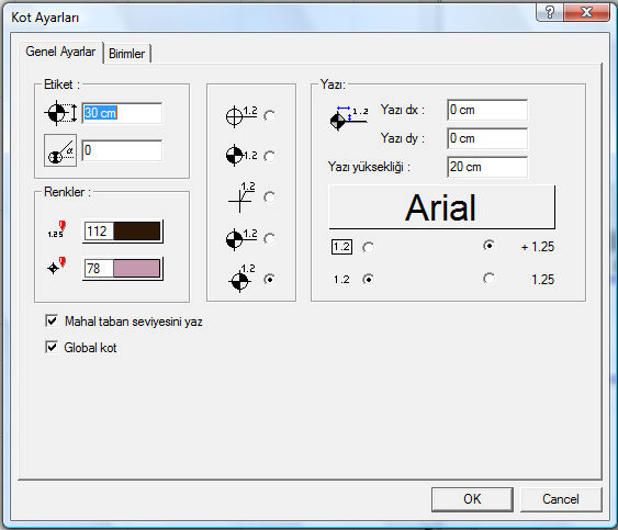

Kot Ayarları diyaloğundaki parametreler aşağıda açıklanmıştır:
Genel Ayarlar
Etiket : Kot etiketi ile ilgili parametreler şekil üzerinde gösterilmiştir. Açı birimi derecedir.
Renkler: Kot ölçüsünün yazı ve etiket renkleri seçilir. Renk kutucuklarının üzerine farenin sol tuşu tıklanıp tuş basılı tutularak açılan renk paleti üzerinde kaydırılır. İstenen rengin üzerine gelindiğinde tuş bırakılır. Renk kutucuğu seçilen renge dönüşür. Shift tuşu ile birlikte tıklanırsa, ilgili rengin kalem kalınlığı ayarlanabilir.
Yazı: Yazı dx ve Yazı dx ve Yazı dy kutularına girilen değerler girilerek yazının etikete göre yeri ayarlanır.
Yazı yüksekliği: Kot yazısının yüksekliği ayarlanır.
Yazı tipi butonuna tıklandığında yazı tipleri diyaloğu açılır. Buradan kot yazısının yazı tipi ile ilgili seçimler yapılır ve tamam butonuna tıklanır. Buton üzerindeki örnek yazı yapılan seçimlere göre değişir. Etiket yazısı bu yazı karakteri ile yazılır.
Mahal taban seviyesini yaz: İşaretlenirse, kot mahal üzerine yerleştirildiğinde, kot değeri, mahal yüksekiği ile mahal kotu toplananarak gösterilir. İşaretlenmezse , sadece mahal yüksekliği kot yüksekliği olarak gösterilir.
Globa kot: Global kot işaretlenirse, kot ölçülendirme değeri yapı tabanına göre verilir. İşaretlenmezse değer, kat tabanına göre verilir.
