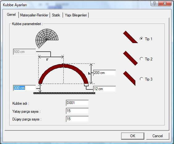

Genel Sekmesi:
Kubbe Parametreleri bölümünde kubbe saçağının kat tabanından kotu, kubbe yüksekliği, kubbe yarıçapı, oluk genişliği ve oluk yüksekliği girilebilir. Kubbe yarıçapı sadece obje özellikleri değiştirilirken (mevcut bir kubbenin ayarlarına müdahale edilirken) aktiftir ve değiştirilebilir. Bu parametreler diyalogda şekille açıklanmıştır.
Yine bu bölümdeki üç saçak tipinden biri seçilir. Saçak tipleri şekil ile gösterilmiştir.
Çatı oluğu var: Bu kutucuk işaretlenirse kubbe saçağının etrafına oluk çizilir. Oluk, plan ve kesitlerde çıkmaz. Sadece perspektif ve diğer görüntü pencerelerinde görüntülenir.
Yatay parça sayısı: Kubbenin kaç yatay parçadan (halka) oluşturulacağını belirler. Parça sayısı arttıkça kubbe hatları yuvarlaklaşır.
Düşey parça sayısı: Kubbenin kaç düşey parçadan (dilim) oluşturulacağını belirler. Parça sayısı arttıkça kubbe hatları yuvarlaklaşır.
Kalınlık: Kubbe kalınlığı girilir.
