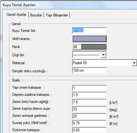

Kuyu Temel Ayarları diyalogunda Genel Ayarlar, Boyutlar ve İleri Ayarlar olmak üzere üç sekme bulunur. Bu sekmeler üzerinde yer alan parametreler aşağıda açıklanmıştır.
Genel Ayarlar Sekmesi:
Kuyu temel adı: Kuyu temelin metrajda ve raporda görünecek adıdır.
Aktif tarama: Kuyu temelin tarama şeklidir. Tarama kutucuğu tıklandığında açılan pencereden uygun tarama tipi seçilir.
Renk: Kuyu temelin planda ve 3 boyutlu modelde görünen rengidir. Renk kutucuğu tıklandığında açılan pencereden uygun renk seçilir.
Çizgi tipi. Tıklandığında açılan listeden kuyu temel planda görünen çizgisinin çizgi tipi seçilir.
Materyal: Katı modelde kullanılmak üzere elaman dokusu seçin. Doku seçilmezse, katı modelde kuyu temelin kendi rengi kullanılır.
Gerçek doku uzunluğu : Doku uzunluğu girilir. Örneğin; uzunluk 1 metre girilirse seçilen materyal dokusu genişliği 1 metre olarak alınır ve seçilen obje üzerine kaplanır. Dokunun kare şeklinde olduğu düşünülürse obje yüzeyleri 1x1 ebadında dokular yanyana dizilerek kaplanır.
Kaçıklık: Kuyu temelin nereden tanımlı olacağını belirleyen seçeneklerdir. Kuyu temelin iki ucundaki düğüm noktalarını birleştiren sanal aks, bakış yönüne göre kuyu temelin üst kenarı ile çakışacaksa üst, alt kenarı ile çakışacaksa alt, tam ortasından geçecekse orta seçeneği işaretlenir. Sanal temel aksı başka bir hattan geçecekse Tanımlı seçeneği işaretlenir ve alttaki veri giriş kutucuğuna, kuyu temelin üst kenarına göre mesafe girilir.
Yapı önem katsayısı : TDY'e göre kuyu temel için ön görülen yapı önem katsayısı girilir.
Deprem azaltma katsayısı : TDY'e göre kuyu temel için deprem kuvveti hesabına kullanılacak azaltma katsayısı girilir.
Zemin birim hacim ağırlığı : Kuyu temelin inşaa edileceği zeminin birim hacim ağırlığı girilir.
Zemin kayma direnci açısı : Kuyu temelin inşaa edileceği zeminin kayma direnci açısı değeri girilir.
Zemin emniyet gerilmesi : Kuyu temelin inşaa edileceği zeminin zemin emniyet değeri girilir.
Sursaj yükü(aktif taraf) : Aktif taraf sursaj yükü girilir.
Sürtünme katsayısı : Kuyu temelin inşaa edileceği zeminin cinsine göre sürtünme katsayısı değeri girilir.
Kohezyon : Zemin türüne göre zeminin kohezyon değerini verin.
Statik materyal : Kuyu temel hesap ve betonarmesinde kullanılacak betonarme malzemeyi listeden seçilir.
Sonlu eleman genişliği : Kabuk hesabında kullanılmak üzere programın seçebileceği en büyük sonlu eleman genişliği değerini verin.
Deprem bölgesi: Kuyu temelin inşa edileceği bölge göre bir seçim yapnız. Program etki yer ivmesini bu seçime göre otomatik alacaktır.
1.Deprem Bölgesi Ao=0.40
2.Deprem Bölgesi Ao=0.30
3.Deprem Bölgesi Ao=0.20
4.Deprem Bölgesi Ao=0.10
Tanımlı Ao: Deprem yönetmeliğinde deprem bölgelerine göre belirtilen etkin yer ivmesi katsayısı yerine kendi belirlediğiniz değeri kullanmak için bu satırı işaretleyin ve kendi Ao değerini olarak uygun değeri verin.
Temel ile zemin arasındaki sürtünmeyi ihmal et : İşaretlenirse zemin ile duvar arasında oluşan sürtünme durumu ihmal edilir.
Hesaplanmış sürtünme açısı değerini kullan : Sürtünme açısı değerini girin veya hesapla bulunan değerini kullanın.
Kullanıcı tanımlı sürtünme açısı : Sürtünme açısı değerini girin veya hesapla bulunan değerini kullanın.
Negatif zemin gerilmesi kontrolü yap : İşaretlenirse hesap sonucunda negatif zemin gerilme oluşması halinde program kullanıcıyı uyarır. İşaretlenmezse negatif zemin gerilmesi hali ihmal edilir.
Yük kombinasyonu kontrolü yap : TS 500 de verilen yük kombinasyonları aynı zamanda koruyucu ve devirici kuvvetlerin dengesi anlamına gelir. Kombinasyonların Bu dengeyi sağlaması istendiği takdirde bu kontroller yaptırılmalıdır.
Kombinasyonlar :
0.9G + 1.6Hs (depremsiz) ve 0.9G + Hs + Hd (depremli)
G : Düşey itki
Hs : Statik yatay itki
Hd : Dinamik yatay itki
Bu kombinasyonlara göre;
0.9 Mkoruyucu > 1.6 Mdevirici (depremsiz)
0.9Mkoruyucu > Mdevirici (depremli) kontrolleri vardır.
Aynı kontroller kaydırıcı kuvvetler için de geçerlidir. Seçenek işaretlendiğinde bu kontroller yapılır, işaretlenmediğinde kontroller yapılmaz.

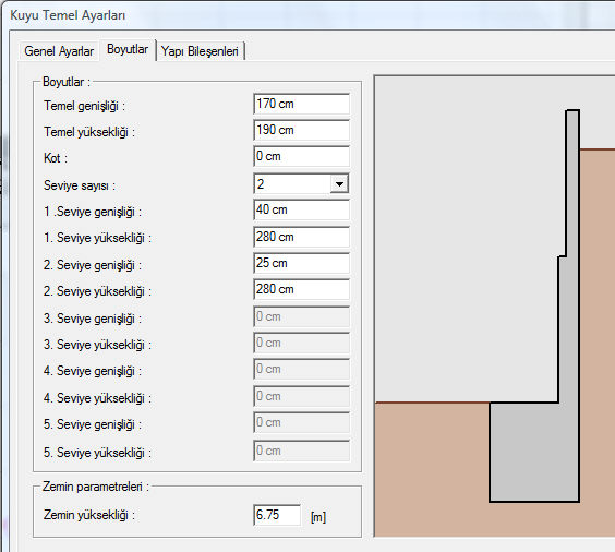

Boyutlar Sekmesi:
Temel genişliği: Kuyu temelin genişliği girilir.
Temel yüksekliği : Kuyu temelin yüksekliği girilir.
Kot : Kuyu temelin taban kotunu verin. Sıfır değeri ile kuyu temel, global koordinat sisteminde z ekseninde sıfır noktasındadır.
Seviye sayısı: Kuyu temelde kademe(seviye) sayısını verin Vereceğiniz sayıya göre altta genişlik bilgilerini düzenleyin.
Seviye yükseklikleri: Her bir seviyenin yükseklik değerleri girilir.
Zemin yüksekliği: Kuyu temelin toprak tarafında kalan dolgu (zemin yüksekiği) verilir. Girilen değeri, yandaki şekilde izleyebilirsiniz.
