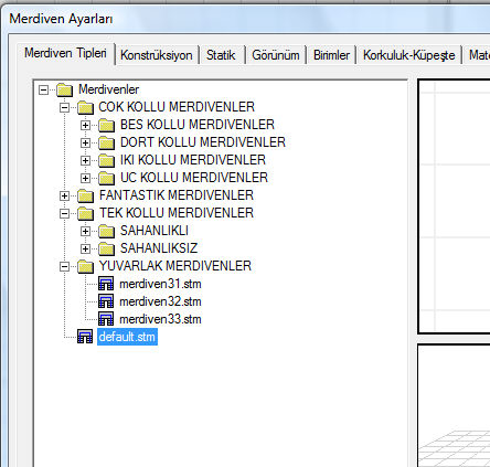

Merdiven Tipleri Sekmesi
Bu sekmede diyaloğun sol tarafındaki pencerede Merdiven Kütüphanesi yer alır. Merdivenler tiplerine göre klasörler altında düzenlenmiştir. Çizilecek merdiven bu klasörler altından seçilir.
Seçilen merdivenin plan görüntüsü sağ üstte, üç boyutlu görüntüsü de sağ altta görüntülenir. 3B görüntüyü yaklaştırmak, uzaklaştırmak, döndürmek mümkündür. Bu şekilde merdiven özellikleri üç boyutlu olarak incelenebilir. Diğer sekmelerde yapılacak parametre değişiklikleri anında buradaki 3B görüntüye uygulanır.
Farenin sol tuşu basılı tutularak fare 3B görüntü üzerinde yukarı-aşağı. Sağa-sola hareket ettirilerek 3B merdiven görüntüsü döndürülür. Farenin sağ tuşu basılı tutularak fare yukarı-aşağı hareket ettirilirse, 3B merdiven yaklaşıp uzaklaşır. Klavyeden Ctrl tuşu ve farenin sol tuşu basılı tutularak fare 3B görüntü üzerinde hareket ettirilirse merdiven X-Y düzleminde (ızgara düzlemi), Ctrl tuşu ve farenin sağ tuşu basılı tutularak hareket ettirilirse Y-Z düzleminde (ızgara düzlemine dik düzlem) hareket eder.
Merdiven tanımı satırında merdiven için yazılmış tanım görülür. Bu satıra kullanıcı müdahale edemez.
Çıkış yönünü çevir: İşaretlendiğinde merdiven kollarının çıkış yönünü değiştirir. Örneğin soldan sağa çıkan bir merdiveni sağdan sola çıkan merdiven yapar.
