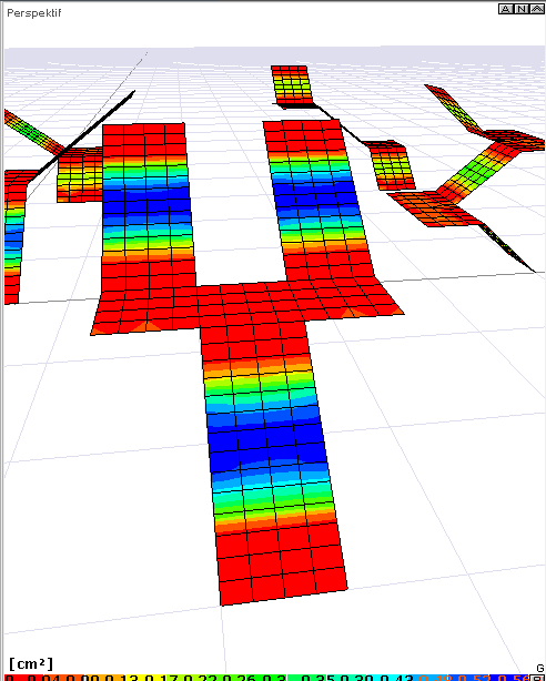

Merdivenin çekme ve basınç bölgeleri, deplasmanları, donatı miktarları ve kuvvetleri 3 boyutlu çerçevede incelenir. Bunun için;
Perspektif görüntü üstünde farenin sağ tuşuna basın. Açılan menüden “3B Çerçeve” satırını tıklayın.
Perspektif görüntüsü tel çerçeve haline dönüşecektir ve “Sonuçları görüntüleme” diyalogu açılacaktır.

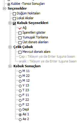

“Merdiven kuvvetleri” satırını işaretlenir. “Kabuk sonuçları” bölümünden merdiven üzerinde momentleri, kesme ve normal kuvvetleri ve merdivenin deplasmanını gösteren seçenekleri işaretleyebilirsiniz.
Perspektifte sağ alt köşede yükleme ikonu tıklanarak listeden herhangi bir yükleme durumu seçebilirsiniz. Merdiven sonuçları için1.4G+1.6Q yüklemesi en olumsuz olacaktır.
AS1 ve AS2 işaretliyken “Mevcut donatı alanı” satırı tıklanarak donatı çap ve aralık tanımlanabilecek satır aktif hale getirilir. Bu satıra donatı ve aralık değeri girilerek, grafikte eş zamanlı renk değişimi gözlenir. Girilen donatı miktarına yeterli alanlar beyaz renge dönüştürülür. Bu işlem hem “üst donatı alanları” seçeneği tıklanarak üst bölge içinde yapılır, hem seçenek kaldırılarak alt bölge için yapılır. Bu şekilde programda merdiven için gerekli donatı hem çekme hem de basınç bölgeleri için incelenmiş olunur.
