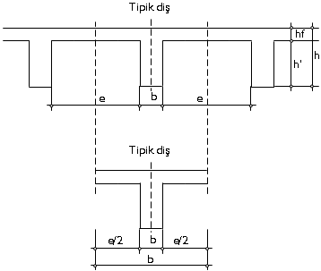

Nervür üzerinde kullanılan yükler aşağıdaki gibi hesaplanır.
Tipik dişin üzerinde bulunan sabit yüklerin hesabı,
Dişin kendi ağırlığı,
ZatiYük = bw * h * BetonBirimAğırlığı
Kaplama yükünden ve plak zatisinden gelen,
SabitYük=KaplamaG * b + e/2 * hf * BetonBirimAğırlığı * 2
KaplamaG değeri, Döşeme Ayarları diyalogunda Genel Ayarlar sekmesinde ve BetonBirimAğırlığı, Proje Genel Ayarları diyalogunda Yük-Güvenlik sekmesinde tanımlanabilmektedir.
