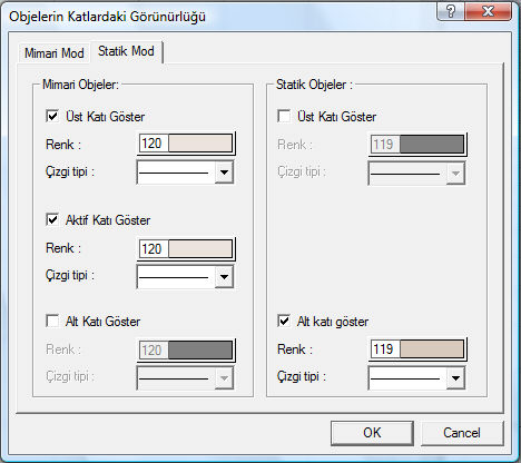

Objelerin katlardaki görünürlüğü ile yapı elemanlarının bulunduğu yerden farklı kotlardaki ve katlardaki objelerin çizgi tiplerini ve renklerini ve çalışılan katta gösterilip gösterilmeyeceğini belirlersiniz.
Mimari modunda iken mimari ve statik objelerin bir alt ve/veya bir üst kattaki izlerini planda gösterilebilirsiniz. Benzer şekilde kalıp planı modunda iken mimari ve statik objerin bir alt ve/veya bir üst kattaki izlerini planda gösterebilirsiniz.
Üst Katı Göster: Mimari modda iken bir üst katın statik objelerinin izlerini işaretli ise gösterir.
Aktif Katı Göster: Mimari modda iken aynı katın statik objelerinin izlerini işaretli ise gösterir.
Alt Katı Göster: Mimari modda iken bir alt katın statik objelerinin izlerini işaretli ise gösterir.
Üst Katı Göster: Mimari modda iken bir üst katın mimari objelerinin izlerini işaretli ise gösterir.
Alt Katı Göster: Mimari modda iken bir alt katın mimari objelerinin izlerini işaretli ise gösterir.
Üst Katı Göster: Kalıp planı modunda iken bir üst katın statik objelerinin izlerini işaretli ise gösterir.
Alt Katı Göster: Kalıp planı modunda iken bir alt katın statik objelerinin izlerini işaretli ise gösterir.
Üst Katı Göster: Kalıp planı modunda iken bir üst katın mimari objelerinin izlerini işaretli ise gösterir.
Aktif Katı Göster: Kalıp planı modunda iken aynı katın mimari objelerinin izlerini işaretli ise gösterir.
Alt Katı Göster: Kalıp planı modunda iken bir alt katın mimari objelerinin izlerini işaretli ise gösterir.
Renk: Obje izlerinin planda hangi renkte görüneceği belirlenir. Renk kutucuğu üzerine farenin sol tuşunu tıklayın. Tuşu basılı tutarak imleci açılan renk paleti üzerinde kaydırın. İstediğiniz renk üzerine geldiğinizde tuşu bırakın. Renk kutucuğu seçtiğiniz renge dönüşecektir. Kutucuk üzerine klavyeden shift tuşunu basılı tutarak tıklarsanız, ilgili renk için kalem numarası, dolayısı ile kalem kalınlığı seçebilirsiniz.
Çizgi Tipi: Obje izlerinin planda hangi çizgi tipinde görüneceği belirlenir. Aşağı ok butonuna tıkladığınızda programdaki mevcut çizgi tipleri listesi açılır. Buradan istediğiniz çizgi tipini farenin sol tuşu ile tıklayarak seçin.
