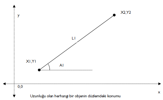

Kolon, tekil temel gibi objeler uzunluk bilgisi gerektirmez. Bu objeler tanımlanırken tek nokta tıklanır. Bunun yanında çizgi, duvar, kiriş gibi objeler uzunlukları olduğu için iki nokta ile tanımlanabilir. Çalışma alanı içerisinde işlem yapılacak her nokta koordinat sistemi ile tanımlanabilir. Uzunluğu olan bir objeyi tanımlamak için, ya “başlangıç ve bitiş noktasının koordinat değerleri” bilinmeli veya “bir noktasının koordinat değeri, uzunluğu ve açısı” bilinmelidir.
Yukarıdaki şekilde (X1 ,Y1) , (X2, Y2) sırasıyla objenin sol ve sağ uçlarının koordinatları, L1 uzunluğu, A1 ise açısıdır.
Önce obje tıklanır. İmleç obje moduna geçer.
Obje modundayken X tuşuna basılır, X1 değeri girilir, enter tuşuna basılır.
Y tuşuna basılır, Y1 değeri girilir ve enter tuşuna basılır.
Çizim alanında hangi nokta tıklanırsa, imleç koordinat kutusundaki değerlere kilitlenecektir ve girilen değerlerin belirlediği noktaya atlayacaktır.
Bu anda program ikinci noktanın yerinin belirlenmesini bekleyecektir. İmleç hareket ettikçe objenin sanal görüntüsü de imlece bağlı olarak değişecektir.
X tuşuna basılır, X2 girilir, enter tuşuna basılır.
Y tuşuna basılır, Y2 değeri girilir, enter tuşuna basılır.
Çizim alanı tıklanır.
Obje belirtilen koordinatlarda oluşacaktır.
Esc tuşuna basılarak moddan çıkılır. Obje çizimi tamamlanır.
İstenirse, 2. nokta tanımlanırken x, y satırlarını kullanmak yerine A ve L satırları da kullanılabilir.
Klavyeden A tuşuna basılır ve A1 değeri girilir.
Enter tuşuna basılarak program girilen değere kilitlenir.
L tuşuna basılır ve L1 değeri girilir.
Enter tuşuna basılır.
Çizim alanı tıklanarak işlem tamamlanır. Obje çizimini sona erdirmek için Esc tuşuna basılır.

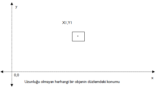

Uzunluğu olmayan bir obje düzlemde belirli bir açıyla tanımlanabilir.
Önce ilgili obje komutu tıklanır. İmleç obje moduna geçer.
Bu anda çizim alanında hangi nokta tıklanırsa tıklansın, imleç koordinat kutusuna kilitlenecektir ve girilen değerlerin belirlediği noktaya atlayacaktır .
Bu aşamada A tuşuna basılır. Açı değeri girilir ve Enter tuşuna basılır. Bu anda çizim alanında hangi nokta tıklanırsa tıklansın, obje açıyla oluşacaktır.
ESC tuşuna basılarak moddan çıkılır.
