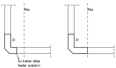

Poligon kolon boyutlarını değiştirmenin diğer bir yolu da, Kolon Trimle komutunu kullanmaktır. Bu yöntem yukarıda anlatılan yönteme göre daha pratiktir.
Araçlar/Yakalama/Gelişmiş Yakalama satırını tıklayarak, Gelişmiş Yakalama modunu aktif hale getirin.
Çiz/Objeler/Aks/Aks satırını tıklayın. Poligon kolonun değiştirilecek kenarının köşe noktalarını tıklayarak, bu kenarla çakışık bir aks çizin.
Farenin sağ tuşunu tıklayarak komut tekrarı yapın.
Açılan aks toolbarındaki aks toolboxuna kolonun boyutuna ilave etmek istediğiniz uzunluk değerini girin (metre) ve Aks Ofset ikonunu tıklayın. İlk çizdiğiniz akstan, girdiğiniz değer kadar mesafeye bir aks çizilecektir. Çizilen bu aksı kolon kenarını bu aksa kadar uzatmak için kullanacağız.
Değiştir/Obje Edit/Kolon/Kolon Trimle satırını tıklayın.
Poligon kolonu tıklayın.
Değiştirilecek kolon kenarını (üzerine çakışık aks çizilen kenarı) tıklayın.
En son çizilen aksı (aks ile çizilen) tıklayın.
Kolonun belirtilen kenarı aksa gelecektir.
Kolon boyutu değiştirildikten sonra, çizilen yardımcı aksları silebilirsiniz.
Yukarıdaki işlem aşağıdaki şekil desteği ile anlatılmıştır:
Şekli çizin. Kolon trimle butonunu tıklayın.
S1 kolonunu tıklayın. Kolon kenarını tıklayın.
Aksı tıklayın. Poligon kolon aşağıdaki şekilde görüldüğü gibi büyüyecektir.
Aynı yöntemle poligon kolonların boyutlarını küçültmek de mümkündür.
