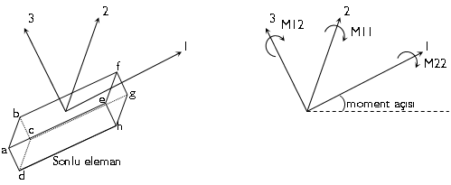

M11= 1 ekseni doğrultusundaki moment (2 ekseni etrafındaki moment). Birimi ton metre.
M22= 2 ekseni doğrultusundaki moment (1 ekseni etrafındaki moment) Birimi ton metre.
M12= Burulma momenti (3 ekseni etrafındaki moment) Birimi ton metre.
F11= 1 ekseni doğrultusundaki kuvvet. Birimi ton.
F22= 2 ekseni doğrultusundaki kuvvet. Birimi ton.
F12= Normali 1 ekseni olan yüzeydeki( şekilde abcd veya efgh düzlemlerinde) 2 ekseni doğrultusundaki kuvvet. Birimi ton.
T13= Normali 1 ekseni olan yüzeydeki (şekilde abcd ve/veya efgh düzlemlerinde) 3 ekseni doğrultusundaki kuvvet. Birimi ton.
T21=Normali 2 ekseni olan yüzeydeki (şekilde bcef ve/veya adeh düzlemlerinde) 3 ekseni doğrultusundaki kuvvet. Birimi ton.
