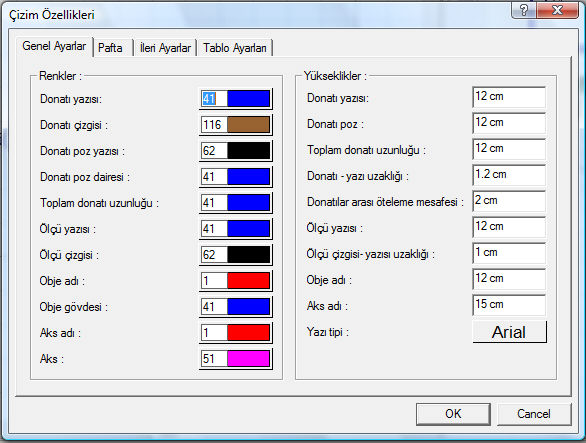

Genel Ayarlar Sekmesi :
Renkler bölümü:
Bu bölümde sırasıyla donatı yazısı, donatı çizgisi, donatı poz yazısı, donatı poz dairesi, toplam donatı uzunluğu yazısı, ölçü yazısı, ölçü çizgisi, obje adı, obje gövdesi, aks adı ve aks dairesi elamanlarının çizim renkleri ayarlanabilir Renk paletindeki renk butonları, shift tuşu ile birlikte tıklanırsa, ilgili rengin kalem kalınlığı ayarlanabilir. Burada girilen kalem kalınlık değeri sadece püskürtmeli ploterlarda kullanılır.
Yükseklikler bölümü:
Bu bölümde sırayla donatı yazısı, donatı poz yazısı, toplam donatı uzunluğu, ölçü yazısı, obje adı yazısı, aks adı yazısı yükseklikleri ile iki donatı ve donatı ile yazı arasında kalan mesafeler, ayrıca yazı tipi seçimi yapılabilir.

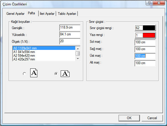

Pafta Sekmesi:
Pafta genişliği: Alt kısımda tariflenen standart pafta boyutları da seçilebildiği gibi, herhangi bir pafta eni değeri de girilebilir.
Pafta yüksekliği: Alt kısımda tariflenen standart pafta boyutları da seçilebildiği gibi, herhangi bir pafta boyu değeri de girilebilir.
Ölçek: Açılımlar hangi ölçekte çizilecekse o değer girilir.
Sol: Pafta sınırının aks sınırından sol tarafa olan uzaklığı girilir.
Sağ: Pafta sınırının aks sınırından sağ tarafa olan uzaklığı girilir.
Üst: Pafta sınırının aks sınırından üst tarafa olan uzaklığı girilir.
Alt: Pafta sınırının aks sınırından alt tarafa olan uzaklığı girilir.
Sınır çizgisi rengi: Çerçeve rengini, tıkladığınızda ekrana çıkan renk paletinden seçebilirsiniz. Shift tuşu ile birlikte tıklanırsa, ilgili rengin kalem kalınlığı ayarlanabilir. Burada girilen kalem kalınlık değeri sadece püskürtmeli yazıcılarda kullanılır.
Yazı rengi: Paftanın altına yazılan yazının rengini, tıkladığınızda ekrana çıkan renk paletinden seçebilirsiniz. Shift tuşu ile birlikte tıklanırsa, ilgili rengin kalem kalınlığı ayarlanabilir. Burada girilen kalem kalınlık değeri sadece püskürtmeli yazıcılarda kullanılır.

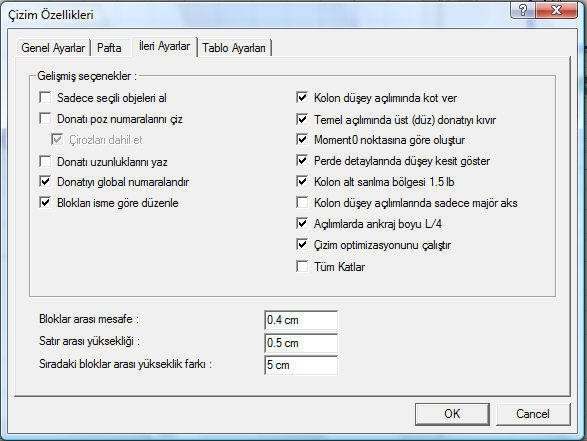

İleri Ayarlar Sekmesi:
Sadece seçili objeleri al: Sadece seçilen objelerin açılımı alınmak isteniyorsa işaretlenir. Bu seçenek ile sadece seçilen elemanları çizdirebilirsiniz.
Donatı poz numaralarını çiz. İşaretlenirse, çizimlerde donatıların poz numaraları gösterilir. İşaretlenmezse gösterilmez.
Çirozları dahil et: İşaretlenirse çirozlara da poz numarası verilir.
Donatı donatı uzunluklarını yaz: İşaretlenirse, kalıp planında döşeme donatılarının her bir kıvrımın uzunluğu ile birlikte donatı toplam uzunluğu donatının üstüne yazılır. İşaretlenmezse, sadece donatının toplam uzunluğu donatı üzerine yazılır.
Donatıyı global numaralandır: Poz numaraların tüm proje için yapılması isteniyorsa işaretlenir. Aksi durumda poz numaraları her bir pafta için kendi içinde verilirler.
Blokları isme göre düzenle:Açılımlarda, objeler paftaya yerleştirme yapılırken eleman isimlerine göre yerleştirilmek isteniyorsa işaretlenir. işaretlenmezse, açılımlar paftanın en ekonomik kullanılması ilkesine göre yerleştirilir. İsim dikkate alınmaz. İsimler karışık olabilir. Obje isimleri; örneğin kirişten bahsediliyorsa, K101, K104 v.b. gibi isimleridir. Açılım ise, kiriş açılımı, temel açılımı, nervür açılımı v.b’dir.
Kolon düşey açılımda kot ver: İşaretlenirse kolon düşey açılımı çizimlerinde kiriş üzerlerine ayrıca kot ölçülendirmesi yapılır.
Temellerde üst düz donatıyı kıvır: İşaretlenirse, temel açılımında düz donatı, sürekli olmayan mesnette kiriş içine kıvrılarak çizilir. İşaretlenmezse, düz donatı sürekli olmayan mesnette kıvrılmadan bırakılır.
Moment0 noktasına göre oluştur: Kirişlerde, pilyelerin düşey hesap moment sıfır noktasına göre kırılarak çizilmesi isteniyorsa işaretlenir. İşaretli değilse, pilyelerin kırım yeri, mesnetten 30 cm veya kiriş yüksekliğinin yarısı kadardır.
Perde detayında düşey kesit göster: İşaretlendiğinde, perde açılımlarında, deprem yönetmeliğinde madde 7.13.2.4 belirtildiği gibi perdenin düşey kesiti de çizilir. Aksi durumda çizilmez.
Kolon alt sarılma bölgesi 1.5lb: İşaretlenmezse, deprem yönetmeliğinde şekil 7.3'de şematik olarak gösterilen kolon sarılma bölgesindeki şartlar dikkate alınır. a kolon sarılma bölgesi uzunluğu, bmax kolon boyutlarından büyük olanı, ln kolon temiz yüksekliği ise, a>= bmax ; a>=ln/6 ve a>=50 cm olarak kontrol edilir ve sarılma bölgesi etriyeleri “a” kadar çizilir. İşaretlenirse, kolon sarılma bölgesi 1.5lb kadar hesaplanır ve sarılma bölgesi etriyeleri bu değer kadar çizilir.
Kolon düşey açılımlarında sadece majör aks: İşaretlenirse, kolon düşey açılımı her bir kolon için sadece majör aksı doğrultusunda alınır. İşaretlenmezse, kolona saplanan her kiriş doğrultusunda alınır.
Açılımlarda ankraj boyu L/4: İşaretlenirse, komşu açıklığın 1/4'ü ve lb hesaplanır, açılımlarda montaj ve pilyeler hangisi büyükse komşu açıklığa o kadar uzatılır. İşaretlenmezse sadece lb kadar uzatılır. (lb donatı kilitlenme boyu. Lb hesabı için TS500'e bakınız.)
Çizim optimizasyonunu çalıştır: İşaretlenirse program çizimlerdeki karışıkları gidermek için bazı yazıların yerlerini otomatik kaydırır.
Tüm katlar: Tüm katların çizimlerini tek seferde hazırlar.
Bloklar arası mesafe: Bloklar arası minimum yatay mesafe girilir. Blok, donatılarıyla, kesitleriyle ve ölçülendirmesiyle her bir açılımın kendisidir.
Satır arası yüksekliği: Bloklar arası minimum dikey mesafe girilir. Blok, donatılarıyla, kesitleriyle ve ölçülendirmesiyle her bir açılımın kendisidir.
Sıradaki bloklar arasındaki yükseklik farkı: Sıradaki(dikey doğrultuda) bulunan her bir bloğun maksimum yükseklik farkı girilir. Yerleştirilecek bloğun yüksekliği ile daha önce yerleştirilmiş bloğun yüksekliği arasındaki fark, bu satıra yazılan değerden küçük ise yerleşim yapılır. Büyük ise yerleşim yapılmaz. Bir sonraki sıraya bırakılır. Blok, donatılarıyla, kesitleriyle ve ölçülendirmesiyle her bir açılımın kendisidir.

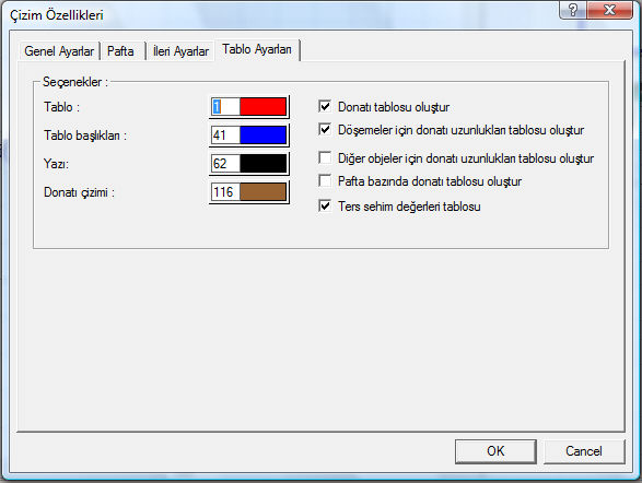

Tablo Ayarları Sekmesi:
Donatı tablosu oluştur: İşaretlenirse, donatılar tiplere ayrılır ve adedi, çapı, boyu, tipi ve ağırlıklarını belirten bir tablo oluşturularak donatı metrajı çizimde gösterilir.
Döşemeler için donatı uzunlukları tablosu oluştur: İşaretlenirse kalıp ve temel aplikasyonlarda plak donatılarının her bir kıvrımına ait parçasının uzunluklarını tiplere ayırarak gösteren tabloyu çizimin kenarında oluşturur.
Diğer objeler için donatı tablosu uzunlukları oluştur: İşaretlenirse her bir kıvrımına ait parçasının uzunluklarını tiplere ayırarak gösteren tabloyu çizimin kenarında oluşturur.
Pafta bazında donatı tablosu oluştur : İşaretlenirse çizimlerde birden fazla paftalarda, metraj her bir paftadaki çizim için ayrı ayrı hazırlanıp, son paftada toplamı verilir. İşaretlenmezse, toplam metraj her bir paftada gösterilir. Örneğin 3 paftalık bir kiriş açılımı olsun. Seçenek işaretli ise, 1. paftada sadece o paftadaki kirişlerin metrajı, 2. paftada sadece 2.paftada bulunan kirişlerin metrajı, 3. paftada ise, 1. , 2. ve 3. paftadaki bulunan tüm kirişlerin toplamı metraj olarak verilir. Seçenek işaretli değilse, 1., 2. ve 3. paftalarda 1. ,2. ,3. paftadaki tüm kirişler gösterilir.
Ters sehim tablosu: Kalıp planı hazırlarken kiriş ve döşemelerin toplam sehim değerlerini ekrana getirir ve projecinin seçimine göre tablo olarak çizime yerleştirir.
Tablo, tablo yazısı ve donatı çizimi renkleri: Renk paletinden istenilen renk ayarı yapılabilir.
