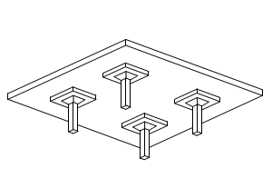

Döşeme kenarı kullanarak kirişsiz döşeme tanımlamak
Programda ideCAD 5.43 versiyonundan sonra döşeme kenarı kullanılarak kirişsiz döşeme tanımı yapılabilmektedir. Bunun için döşeme kenarı komutuyla kolonları içine alacak şekilde kapalı bir kontur tanımlanır. Sonra döşeme komutuyla istenilen kalınlıkta döşeme yerleştirilir. Döşeme analizi yapıldığında kirişsiz döşeme hesabı da yapılmış olunur. Kirişsiz döşeme hesabında sadece düşey yükler dikkate alınır, yatay yükler hiç bir şekilde kirişsiz döşeme hesabında dikkate alınmaz.
Döşeme yerleştirildiğinde döşeme ile birlikte her iki yön için de birer adet betonarme hesap aksı oluşturulmaktadır. Döşeme betonarmesi bu hesap aksları dikkate alınarak yapılmaktadır. Ancak kullanıcı kirişsiz döşemede oluşan çekme ve basınç bölgelerini dikkate alarak birden fazla betonarme hesap aksı tanımlaması ve gerekirse donatı adet, çap ve çizimlerine müdahale etmesi yerinde olur.
