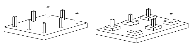

Döşeme kenarı kullanarak kirişsiz radye tanımlamak
Programda ideCAD 5.43 versiyonundan sonra döşeme kenarı kullanılarak kirişsiz radye tanımı yapılabilmektedir. Bunun için döşeme kenarı komutuyla kolonları içine alacak şekilde kapalı bir kontur tanımlanır. Sonra döşeme komutuyla istenilen kalınlıkta döşeme yerleştirilir. Temel analizi yapıldığında kirişsiz radye hesabı da yapılmış olunur.
Radye döşemesi yerleştirildiğinde döşeme ile birlikte her iki yön için de birer adet betonarme hesap aksı oluşturulmaktadır. Döşeme betonarmesi bu hesap aksları dikkate alınarak yapılmaktadır. Döşeme hesap aksı özelliklerine girilerek donatı yerleştirme şeklinin belirtilmesi gerekmektedir. Kirişsiz radye döşeme donatıları düz+pilye olarak yerleştirilebileceği gibi; üst düz, alt düz donatı şeklinde de yerleştirilebilir. Kullanıcı kirişsiz döşemede oluşan çekme ve basınç bölgelerini dikkate alarak isterse birden fazla betonarme hesap aksı da tanımlayabilir.
