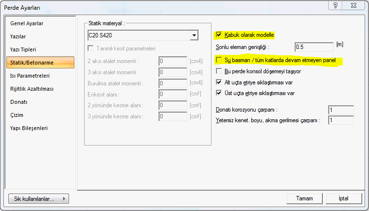

Bina tabanında su pasman perdeleri tanımlamak için, perde objesi kullanılır. Perde objesi ilgili katta üstten kot verilerek tanımlanır, kabuk olarak modellenir ve perde ayarlarında “subasman” seçeneği işaretlenir. Böylelikle ilgili perde, panel için verilen süneklik koşulları, kesme kuvveti kontrolleri ve B1 türü düzensizlikler gibi bazı kontrollerden muaf tutulur.
Bir perdeyi su basman perdesi olarak tanımlamak için;
Yapının en alt katındayken su basman perdelerini olması gerektiği konumda tanımlayın.
Perdelerin özelliklerine girin. Genel Ayarlar sekmesinde üst kot değerine, kat tavanına göre su basman yüksekliğini belirleyecek şekilde bir değer girin.
Statik/Betonarme sekmesinde Su basman/tüm katlarda devam etmeyen panel ve Kabuk olarak modelle seçeneklerini işaretleyin.
Tamam butonunu tıklayın ve diyogu kapatın.

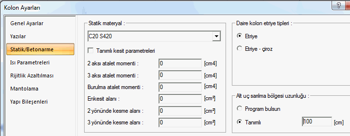

Su basman perdelerinin bağlı olduğu kolonlarda kolon alt sıklaştırma uzunluğu, su basman perdesi boyunca otomatik düzenlenir. Bununla birlikte kolon alt sıklaştırma uzunluğu su basman perdesi yüksekliğinden farklı yükseklikte düzenlenmek istenirse, kolon alt sıklaştırma uzunluğu değeri kolon ayarları diyalogunda manuel olarak verilebilir.
Kolon alt sıklaştırma uzunluğu değerini değiştirmek için;
Kolonu seçin.
Kolonun üstünde farenin sağ tuşunu tıklayın ve açılan menüde Özellikler satırını tıklayın.
Kolon Ayaları diyalogu açılacaktır. Statik/Betonarme sekmesini tıklayın.
Al uç sarılma bölgesi uzunluğu kısmında Tanımlı seçin ve değer girin.
Tamam tıklayarak diyalogu kapatın.
