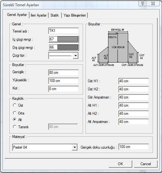

Sürekli temellerle ilgili parametreler Sürekli Temel Ayarları diyaloğunda yer alır. Sürekli temeller çizilirken, buradaki ayarlara göre oluşturulurlar. Ayarlara müdahale edilmezse, çizilen sürekli temeller programdaki default (varsayılan) ayarlara göre oluşturulurlar.
Çizilecek sürekli temellerin parametrelerini ayarlamak için:
Ayarlar/Obje Ayarları/Temel Ayarları/Sürekli Temel Ayarları satırını ya da Sürekli Temel ikonunu tıkladıktan sonra açığa çıkan temel toolbarından Ayarlar ikonunu tıklayın.
Sürekli Temel Ayarları diyaloğu ekrana gelecektir.
Bu diyalogda istediğiniz değişiklikleri yapın ve tamam butonunu tıklayın.
Yaptığınız ayarlarla sürekli temel çizimine başlayabilirsiniz.
Mevcut sürekli temellerin ayarlarını değiştirmek için:
Değiştirmek istediğiniz sürekli temel ya da temelleri farenin sol tuşu ile tıklayarak seçin.
Değiştir/Obje Özellikleri satırını tıklayın.
Açılan Sürekli Temel Ayarları diyaloğunda istediğiniz değişiklikleri yapın.
Tamam butonunu tıklayıp diyaloğu kapatın.
Yaptığınız değişiklikler seçmiş olduğunuz temellere uygulanacaktır. Sadece değiştirilen parametreler seçilen bütün temellerde değiştirilecektir. Temellerin birbirlerinden farklı özellikleri (varsa) korunacaktır.
Genel Ayarlar Sekmesi
Temel Adı: Sürekli temelin adıdır. Buraya girilen rakamın önüne TK indisi getirilerek sürekli temelin adı oluşturulur ve planda temel üzerine yazılır. Temellerin çiziliş sırasına göre rakam artırılır (TK1, TK2, TK3.... gibi). Sürekli temel adları istenirse sonradan Obje Adlandır komutu ile değiştirilebilir. İsim indisi TK olmak zorunda değildir. Yeniden adlandırmada farklı indisler kullanılabilir.
İç Çizgi Rengi: Planda temel kirişi sınırlarını gösteren içteki iki çizginin rengidir. Farenin sol tuşu ile tıklanıp tuş basılı tutularak açılan renk paleti üzerinde kaydırılır. İstenen rengin üzerine gelindiğinde tuş bırakılır. Renk kutucuğu seçilen renge dönüşür. Shift tuşu ile birlikte tıklanırsa, ilgili rengin kalem kalınlığı ayarlanabilir. Kalem kalınlıkları ekranda fark edilmez. Çizim kağıda çizdirilirken geçerlidir.
Dış Çizgi Rengi: Planda temel dış çizgilerinin rengidir. Bu çizgiler ampatmanları gösterir. Ampatman genişliği sıfır alınırsa çizilmezler. Farenin sol tuşu ile tıklanıp tuş basılı tutularak açılan renk paleti üzerinde kaydırılır. İstenen rengin üzerine gelindiğinde tuş bırakılır. Renk kutucuğu seçilen renge dönüşür. Shift tuşu ile birlikte tıklanırsa, ilgili rengin kalem kalınlığı ayarlanabilir. Kalem kalınlıkları ekranda fark edilmez. Çizim kağıda çizdirilirken geçerlidir.
Temel Kiriş Genişliği: Temel kirişinin plandaki genişliği girilir. Planda temel kirişi çizgileri içteki pembe renkli iki çizgidir (default ayarlara göre). Diyalog üzerindeki şekilde gösterilmiştir.
Temel Kiriş Yüksekliği: Temel kirişinin yüksekliği (z yönünde düşey yükseklik). Diyalog üzerindeki şekilde gösterilmiştir.
Kot: Temel kirişinin üst yüzeyinin kat tabanından düşey (z yönünde) mesafesi. Kot değeri sıfır olursa temel kirişi üst yüzeyi kat tabanı ile çakışıktır. Pozitif değer girilirse temel kat tabanından yukarıya doğru, negatif değer girilirse aşağıya doğru hareket eder. Temel kotu değiştirilirken, ilgili temel üzerine oturan kolonların kotları da göz önünde bulundurulmalı, gerekirse değiştirilmelidir.
Alt/Üst/Orta/Tanımlı: Sürekli temelin nereden tanımlı olacağını belirleyen seçeneklerdir. Sürekli temelin iki ucundaki düğüm noktalarını birleştiren sanal temel aksı, bakış yönüne göre temel kirişinin üst kenarı ile çakışacaksa üst, alt kenarı ile çakışacaksa alt, temelin tam ortasından geçecekse orta seçeneği işaretlenir. Sanal temel aksı başka bir hattan geçecekse Tanımlı seçeneği işaretlenir ve alttaki veri giriş kutucuğuna, temel kirişi üst kenarına göre mesafe girilir. Verilen mesafe temel kirişi kalınlığından fazla olmamalıdır. Temel kirişi kenar çizgileri en dıştaki çizgiler değildir. En dıştaki çizgiler ampatman çizgileridir. Orta kısmındaki iki çizgi temel kirişi çizgileridir. Sanal temel aksı ortadaki bu iki çizgi arasında ya da bu çizgilere çakışık olabilir. Bu çizgiler dışına çıkamaz.
Üst H1: Temel bakış yönüne göre üst ampatmanın dış kenarının düşey (z yönündeki) yüksekliği. Diyalog üzerindeki kesit şemasında gösterilmiştir.
Üst H2: Temel bakış yönüne göre üst ampatmanın iç kenarının (temel kiriş yüzü tarafındaki ampatman kenarının) düşey (z yönündeki) yüksekliği (metre). Diyalog üzerindeki kesit şemasında gösterilmiştir.
Üst Ampatman: Temel bakış yönüne göre üst ampatmanın plandaki genişliği. Üst ampatmanı kaldırmak için bu değer sıfır girilir. Yapı sınır durumları gereği ampatmanlardan birini kaldırmak gerekebilir.
Alt H1: Temel bakış yönüne göre üst ampatmanın dış kenarının düşey (z yönündeki) yüksekliği. Diyalog üzerindeki kesit şemasında gösterilmiştir.
Alt H2: Temel bakış yönüne göre üst ampatmanın iç kenarının (temel kiriş yüzü tarafındaki ampatman kenarının) düşey (z yönündeki) yüksekliği. Diyalog üzerindeki kesit şemasında gösterilmiştir.
Alt Ampatman: Temel bakış yönüne göre üst ampatmanın plandaki genişliği. Alt ampatmanı kaldırmak için bu değer sıfır girilir. Yapı sınır durumları gereği ampatmanlardan birini kaldırmak gerekebilir.
H1 ve H2 değerleri birbirine eşit olursa ampatmanlar dikdörtgen kesitli olur. Trapez kesitli temeller isteniyorsa H1 değerleri H2 değerlerinden küçük olmalıdır.
Materyal: Temellerin renderlerde üzerine kaplanacak materyal seçilir. Temel seçilen materyal ile kaplanır ve renderlerde bu şekilde görüntülenir. Farenin sol tuşu ile aşağı ok butonu üzerine tıklanır. Açılan materyal listesinden uygun materyal seçilir. Tanımlı materyal yoksa liste boş gelir. Materyal ekleme işlemi Ayarlar/Materyaller satırı tıklanarak açılan diyalogdan yapılır.
Gerçek Doku Uzunluğu: Doku uzunluğu girilir. Örneğin; 1 merte girilirse seçilen materyal dokusu genişliği 1 metre olarak alınır ve seçilen obje üzerine kaplanır. Dokunun kare şeklinde olduğu düşünülürse obje yüzeyleri 1x1 ebadında dokular yan yana dizilerek kaplanır.
