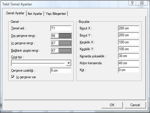

Tekil temellerle ilgili ayarlar Tekil Temel Ayarları diyaloğundan yapılır. Çizilen tekil temeller ayarlarını bu diyalogdan alırlar. Mevcut (çizilmiş) tekil temellerin ayarlarını değiştirmek için Obje Özellikleri komutu ile yine bu diyaloğa girilerek istenen temeller için istenen değişiklikler yapılabilir.
Tekil temelleri ayarlamak için:
Ayarlar/Obje Ayarları/Temel Ayarları/Tekil Temel Ayarları satırını veya toolbardan Tekil Temel ikonunu tıkladıktan sonra açılan Tekil Temel toolbarından Ayarlar ikonunu tıklayın.
Tekil Temel Ayarları diyaloğu ekrana gelecektir.
Burada istediğiniz parametrelerde istediğiniz değişiklikleri yapın.
Tamam butonunu tıklayıp diyalogdan çıkın.
Yaptığınız ayarlar bundan sonra çizeceğiniz tekil temeller için geçerli olacaktır.
Mevcut tekil temellerin ayarlarını değiştirmek için:
Önce ayarlarını değiştirmek istediğiniz tekil temelleri fare ile üzerlerine tıklayarak seçin.
Değiştir/Obje Özellikleri satırını tıklayın.
Açılan tekil temel Ayarları diyaloğunda gerekli değişiklikleri yapın ve tamam butonunu tıklayıp diyalogdan çıkın.
Yaptığınız değişiklikler seçtiğiniz tekil temellere uygulanacaktır.
Tekil Temel Ayarları diyaloğunda Genel Ayarlar ve İleri Ayarlar olmak üzere iki sekme bulunur. Bu sekmeler üzerinde yer alan parametreler aşağıda açıklanmıştır.
Genel Ayarlar sekmesi:
Temel Adı: Tekil temelin adıdır. Buraya girilen rakamın önüne T harfi getirilerek tekil temelin adı oluşturulur ve planda temel üzerine yazılır. Temellerin çiziliş sırasına göre rakam artırılır (T1, T2, T3.... gibi). Tekil temel adları istenirse sonradan Obje Adlandır komutu ile değiştirilebilir. İsim indisi T olmak zorunda değildir. Yeniden adlandırmada farklı indisler kullanılabilir.
Dış Çerçeve Rengi: Tekil temel dış konturunun (dış çizgilerinin) rengidir. Farenin sol tuşu ile tıklanıp tuş basılı tutularak açılan renk paleti üzerinde kaydırılır. İstenen rengin üzerine gelindiğinde tuş bırakılır. Renk kutucuğu seçilen renge dönüşür. Shift tuşu ile birlikte tıklanırsa, ilgili rengin kalem kalınlığı ayarlanabilir. Kalem kalınlıkları ekranda fark edilmez. Çizim kağıda çizdirilirken geçerlidir.
İç Çerçeve Rengi: Kolon çevresindeki çerçevenin rengidir. Farenin sol tuşu ile tıklanıp tuş basılı tutularak açılan renk paleti üzerinde kaydırılır. İstenen rengin üzerine gelindiğinde tuş bırakılır. Renk kutucuğu seçilen renge dönüşür. Shift tuşu ile birlikte tıklanırsa, ilgili rengin kalem kalınlığı ayarlanabilir. Kalem kalınlıkları ekranda fark edilmez. Çizim kağıda çizdirilirken geçerlidir.
Bağlantı Çizgisi Rengi: İç çerçeve ile dış çerçeve köşe noktalarını birbirine bağlayan çizgilerin rengidir. Farenin sol tuşu ile tıklanıp tuş basılı tutularak açılan renk paleti üzerinde kaydırılır. İstenen rengin üzerine gelindiğinde tuş bırakılır. Renk kutucuğu seçilen renge dönüşür. Shift tuşu ile birlikte tıklanırsa, ilgili rengin kalem kalınlığı ayarlanabilir. Kalem kalınlıkları ekranda fark edilmez. Çizim kağıda çizdirilirken geçerlidir. Bağlantı çizgileri temel trapez kesitli ise (kenarda yükseklik ile kolon hizasında yükseklik birbirinden farklı ise) çizilir. İki yüksekliğin birbirine eşit olduğu durumlarda temel dikdörtgen kesitli olacağı için bağlantı çizgisi çizilmez.
Çerçeve Uzaklığı: Kolonun tekil temele oturduğu yerde tekil temel üzerinde kolonu çevreleyen bir çerçeve çizdirilebilir. Bu kutucuğa çerçevenin kolon yüzünden mesafesi girilir. Çerçevenin çizilmesi isteniyorsa “İç çerçeve var” seçeneğine işaret konur. Bu seçenek işaretlenmezse çerçeve çizilmez.
Boyut X: Tekil temelin, üzerine oturan kolonun X boyutuna paralel boyutudur. Kolon X boyutu, kolon aksı yönündeki kolon boyutudur. Kolon aksı kolon düğüm noktasından çizilen ok işaretidir. Ayarlar/Genel ayarlar/Genel sekmesinden “Kolon akslarını çiz” seçeneği işaretli ise ekranda kolon üzerinde gözükür.
Boyut Y: Tekil temelin, üzerine oturan kolonun Y boyutuna paralel boyutudur. Kolon Y boyutu, kolon aksına dik yöndeki boyuttur.
Kaçıklık X: Tekil temelin kolon lokal X ekseni yönündeki kaçıklığıdır. Kaçıklık X sıfır olursa, tekil temelin sol kenarı kolonun sol kenarı ile çakışır. Pozitif olursa, tekil temelin sol kenarı kolon sol kenarından girilen değer kadar sola kayar. Negatif olursa, tekil temelin sol kenarı, kolon sol kenarından girilen değer kadar sağa kayar. Yönler kolon lokal eksenlerine göre düşünülmelidir.
Kaçıklık Y: Tekil temelin kolon lokal Y ekseni yönündeki kaçıklığıdır. Kaçıklık Y sıfır olursa, tekil temelin üst kenarı kolonun üst kenarı ile çakışır. Pozitif olursa, tekil temelin üst kenarı kolon üst kenarından girilen değer kadar yukarıya kayar. Negatif olursa, tekil temelin üst kenarı, kolon üst kenarından girilen değer kadar aşağıya kayar. Yönler kolon lokal eksenlerine göre düşünülmelidir.
Kenarda Yükseklik: Tekil temelin kenardaki düşey (z yönündeki) yüksekliğidir. Trapez kesitli tekil temeller yapılmak istenirse kenarda temel yüksekliği kolon hizasındaki temel yüksekliğinden küçük olmalıdır. Dikdörtgen kesitli tekil temeller için kenarda ve kolon hizasındaki yükseklikler birbirine eşit olmalıdır.
Kolon Kenarında Yükseklik: Tekil temelin kolon yüzü hizasındaki düşey (z yönündeki) yüksekliğidir. Trapez kesitli tekil temeller yapılmak istenirse kolon hizasındaki temel yüksekliği kenardaki temel yüksekliğinden büyük olmalıdır. Dikdörtgen kesitli tekil temeller için kenarda ve kolon hizasındaki yükseklikler birbirine eşit olmalıdır.
Kot: Tekil temelin kat tabanına göre kotudur. Kot sıfır olduğu zaman tekil temelin üst yüzeyi kat tabanı ile çakışıktır. Kot hanesine negatif değer girilirse temel kat tabanından aşağıya doğru kayar. Pozitif değerler temeli kat tabanından yukarıya doğru kaydırır. Tekil temel kotu değiştirilirse, temele oturan kolon kotunun da buna göre değiştirilmesi gerekir. Değiştirilmezse kolon temele oturmaz.
Materyal: Temellerin renderlerde üzerine kaplanacak materyal seçilir. Temel seçilen materyal ile kaplanır ve renderlerde bu şekilde görüntülenir. Farenin sol tuşu ile aşağı ok butonu üzerine tıklanır. Açılan materyal listesinden uygun materyal seçilir. Tanımlı materyal yoksa liste boş gelir. Materyal ekleme işlemi Araçalar/Materyaller satırı tıklanarak açılan diyalogdan yapılır.
Gerçek Doku Uzunluğu: Doku uzunluğu girilir. Örneğin; 1 metre girilirse seçilen materyal dokusu genişliği 1 metre olarak alınır ve seçilen obje üzerine kaplanır. Dokunun kare şeklinde olduğu düşünülürse obje yüzeyleri 1x1 ebadında dokular yanyana dizilerek kaplanır.
İleri Ayarlar sekmesi:
Statik Materyal: Elemanda kullanılacak statik materyali listeden seçin. Statik materyal betonarme elemanı olarak Yapı Ağacında Materyaller altında tanımlanabilir.
Ad Yazısı/Yükseklik: Tekil temel ad yazısının plandaki yüksekliği girilir . Yazı boyutunu belirler.
Ad Yazısı/Yazı X-Yazı Y: Tekil Temel Adı yazısının panel sol üst köşesine göre X ve Y koordinatları girilir. Yazı X değeri pozitif girilirse yazı köşeden sola doğru, negatif girilirse sağa doğru kayar. Yazı Y değeri pozitif olursa yazı yukarıya, negatif olursa aşağıya kayar. Burada belirtilen yönler bakış yönüne göre düşünülmelidir.
Ad Yazısı/Renk: Tekil temel ad yazısının rengi ayarlanır. Renk kutucuğunun üzerine farenin sol tuşu ile tıklanıp, fare imleci açılan renk paleti üzerinde kaydırılır. İstenen rengin üzerine gelindiğinde tuş serbest bırakılır. Renk kutucuğu seçilen renge dönüşür. Renk kutucuğu klavyeden shift tuşu ile birlikte tıklanırsa, ilgili rengin kalem kalınlığı ayarlanabilir.
Yazı rengi satırının hemen altındaki buton tıklanırsa, Yazı Tipi Ayarları diyaloğu açılır. Bu diyalogdan yazı tipleri ayarlanır. Yazı tipi ve yazı efekti seçilir. Seçilen tip ve efekte göre örnek yazı örnek penceresinde görülür. Tamam butunu tıklanarak diyalog kapatılır ve kiriş ayarları diyaloğuna geri dönülür.
Boyut Yazısı/Yükseklik: Boyut yazısının plandaki yüksekliği girilir . Yazı boyutunu belirler.
Boyut Yazısı /Boyut X-Boyut Y: Boyut yazısının panel sol üst köşesine göre X ve Y koordinatları girilir. Yazı X değeri pozitif girilirse yazı köşeden sağa doğru, negatif girilirse sola doğru kayar. Yazı Y değeri pozitif olursa yazı yukarıya, negatif olursa aşağıya kayar. Burada belirtilen yönler bakış yönüne göre düşünülmelidir.
Boyut Yazısı /Renk: Boyut yazısının rengi ayarlanır. Renk kutucuğunun üzerine farenin sol tuşu ile tıklanıp, fare imleci açılan renk paleti üzerinde kaydırılır. İstenen rengin üzerine gelindiğinde tuş serbest bırakılır. Renk kutucuğu seçilen renge dönüşür. Renk kutucuğu klavyeden shift tuşu ile birlikte tıklanırsa, ilgili rengin kalem kalınlığı ayarlanabilir.
