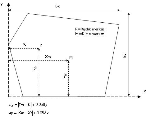

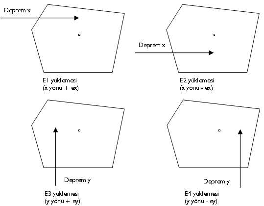

Deprem yükleri ister eşdeğer yüklere göre, ister dinamik yüklere göre belirlensin rijitlik merkezi ile kütle merkezinin arasındaki eksantrikliğe, dik doğrultudaki en büyük bina boyutunun %5’i eklenerek bulunan toplam dış merkezlik kadar kaydırılarak dikkate alınır. Kaydırma yatay yönde sağda ve solda, dikey yönde üste ve alttadır. Böylece her iki yön için 4 adet yükleme yapılır. Deprem yüklemelerinden oluşan uç kuvvetleri Betonarme diyaloglarında ve Rapor menüsü altından alınabilen Uç Kuvvetleri raporunda E1, E2, E3 ve E4 değerlerinin karşılığı olarak takip edilebilir.
Deprem kuvvetlerinin yükleme pozisyonları aşağıdaki şekilde gösterilmiştir.
Her bir yüklemenin kuvvet değerleri, dış merkezliği ve yükleme sonucunda oluşan kat burulmaları, Rapor menüsü altından alınan Katlara Etkiyen Yatay Yükler raporunda takip edilebilir.

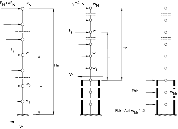

Katlara etkiyen yatay kuvvetler;
Formülüyle hesaplanır.
Rijit çevre perdelerinin bulunduğu katlarda Fi,
Fi=Fbk=Ao I Wbk /1.5 formülüyle hesaplanır. Wbk i.bodrum katın toplam ağırlığıdır.

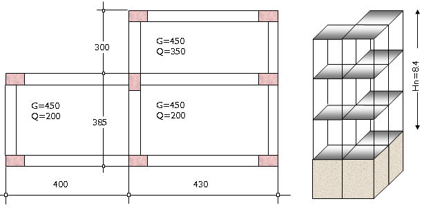

Kolonlar 50/25 cm : Kirişler 25/50 cm : Tüm kirişlerde duvar 325 kg/m : döşeme d=12 cm: Beton birim hacim ağırlığı=2.5 t/m3: Kat yükseklikleri 2.80 m. : Zemin sınıfı Z4 : R=8 : I=1
Sistemin eşdeğer deprem yüklerini, yukarıda anlatılan yöntemle hesaplayalım.

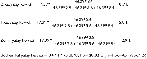

Toplam eşdeğer deprem yükü,
Vt = W A(T) / Ra(T) = 139.1574 * 1 / 8 = 17.39 t. ≥
Alt sınır = 0.10 Ao I W = 0.1 * 0.4 * 1 * 139.15.74 =5.56 t olduğundan,
Vt= 17.39 t bulunur.
