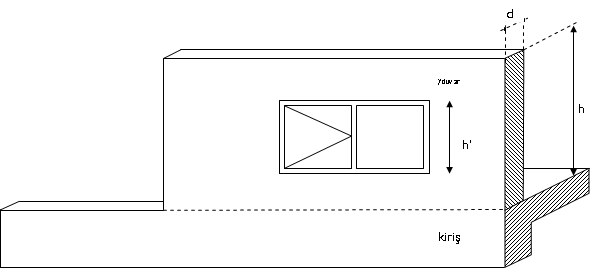

 = 1300 kg/m3  default olarak verilmektedir. Bu değer kullanılan tuğlaya göre değişebilmektedir. Kullanıcı bu değeri kullanacağı duvar tipine göre değiştirmelidir. Duvar birim ağırlığını 1300 kg/m3 olan, 0.20 m kalınlığında 2.30 m yüksekliğinde bir duvarın metresinin ağırlığı 1300*0.2*2.3=598 kg/m olarak hesaplanabilir.

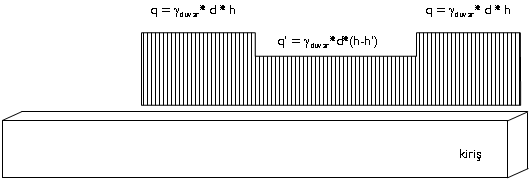

Şekildeki kirişin duvardan oluşan yük diyagramı aşağıdaki gibi olacaktır.
Duvarın özellikleri d=0.2 m, h=2.3 m, h’= 1.4 m,
 = 1300 kg/m3  olarak verilsin. Bu duvarın başlangıç noktasının soldan mesafesi 3.5 m , kiriş açıklığı ise 7 m olsun. Kirişin sadece bu duvardan oluşan ankastrelik kesme kuvvetleri ve momentleri, kiriş yükleri raporunda,
Vg1= 0.346 t Vg2= 1.209 t (kirişin sol ve sağ ankastrelik kesme kuvvetleri)
Mg1= 0.663 tm Mg2=1.247 tm (kirişin sol ve sağ ankastrelik momentler)
olarak izlenebilir. Kiriş yükleri raporu Rapor menüsünden alınabilir.

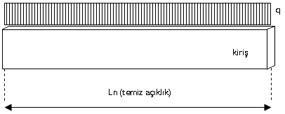

DuvarDeğeri q olarak girilmiş bir kirişin yük diyagramı aşağıdaki şekilde olacaktır.
