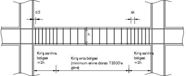

Etriye Minimum Aralığı
Birimi cm, varsayılan değeri ise 5 cm’ dir. Programda kiriş sarılma bölgesine konulacak etriyenin aralığı(sk) bu parametrede belirtilen değerden az olmayacak şekilde seçilir.
Deprem yönetmeliğinde belirtilen etriye aralığı ile ilgili koşullar, programda otomatik uygulanmaktadır. Etriye Minimum Aralığı parametresine yazılan değer ancak deprem yönetmeliğinden daha olumsuz bir durum oluşturursa kullanılır. Başka bir değişle bu parametre 5 ‘ den az bir değer verilse bile deprem yönetmeliğinde minimum sk=5 olduğundan her koşulda sk=5 alınır. Deprem yönetmeliğinde kiriş sarılma bölgesindeki etriye için belirtilen koşullar şunlardır.
sk ≥ 5,  sk ≤ h/4, sk ≤ 8ф (ф=en küçük boyuna donatı için), sk ≤ 150 mm
Etriye Maksimum Aralığı
Birimi cm, varsayılan değeri ise 10 cm’ dir. Programda kiriş sarılma bölgesine konulacak etriyenin aralığı(sk) bu parametrede belirtilen değerden fazla olmayacak şekilde seçilir.
Deprem yönetmeliğinde belirtilen etriye aralığı ile ilgili koşullar, programda otomatik uygulanmaktadır. Etriye Maksimum Aralığı parametresine yazılan değer ancak deprem yönetmeliğinden daha olumsuz bir durum oluşturursa kullanılır. Deprem yönetmeliğinde kiriş sarılma bölgesindeki etriye için belirtilen koşullar şunlardır.
sk ≤ h/4
sk ≤ 150 mm
