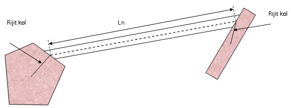

Kiriş temiz açıklığı kullanılır. (Ln)
Kiriş temiz açıklığı Kiriş Donatıları diyalogunda Donatı Alanları sekmesinde Tem.Ack satırında izlenebilir. Ayrıca Yapı Uzay Çerçeve Elemanları raporunda L satırında, Kiriş Donatıları raporunda Ln sütununda basılmaktadır.
