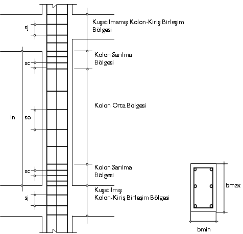

Birimi cm, varsayılan değeri ise 10 cm’ dir. Programda kolonun orta bölgesine konulacak etriyenin aralığı(so) bu parametrede belirtilen değerden az olmayacak şekilde seçilir.
Deprem yönetmeliğinde belirtilen etriye aralığı ile ilgili koşullar, programda otomatik uygulanmaktadır. Minimum Etriye Aralığı parametresine yazılan değer ancak deprem yönetmeliğinden daha olumsuz bir durum oluşturursa kullanılır.
Deprem yönetmeliğinde kolon orta bölgesindeki etriye aralığı için minimum koşul so ≥ 50 mm olarak verilmiştir.
Birimi cm, varsayılan değeri ise 20 cm’ dir. Programda kolonun orta bölgesine konulacak etriyenin aralığı(so) bu parametrede belirtilen değerden fazla olmayacak şekilde seçilir.
Deprem yönetmeliğinde belirtilen etriye aralığı ile ilgili koşullar, programda otomatik uygulanmaktadır. Maksimum Etriye Aralığı parametresine yazılan değer ancak deprem yönetmeliğinden daha olumsuz bir durum oluşturursa kullanılır.
Deprem yönetmeliğinde kolon orta bölgesindeki etriye aralığı için verilen üst sınırlar şunlardır.
so ≤ 200 mm
so ≤ bmin/2
Kolonun diğer bölgeleri için(sarılma bölgesi ve kuşatılmamış-kuşatılmış kiriş bölgesi) etriyenin aralıklarıyla ilgili deprem yönetmeliğinde verilen koşullar programda otomatik uygulanmaktadır.
 Kolon Bölgesi  |
 Uzunluğu  |
 Kuşatılmamış Kolon-Kiriş Birleşim Bölgesi  |
 Kolona bağlanan kirişin yüksekliği kadar  |
 Kolon Sarılma Bölgesi  |
 ≥ bmax , ≥ ln/6, ≥ 500 mm  |
 Kolon Orta Bölgesi  |
 Kolonun alt ve üst uçlarında tanımlanan sarılma bölgeleri arasında kalan bölge  |
Kuşatılmamış Kolon-Kiriş Birleşim Bölgesinde Etriye Aralığı Koşulları
sj ≤ 100 mm.
Kolon Sarılma Bölgesinde Etriye Aralığı Koşulları
sc ≤ 200 mm.
sc ≤ bmin/2
Kuşatılmış Kolon-Kiriş Birleşim Bölgesinde Etriye Aralığı Koşulları
sj ≤ 150 mm.
