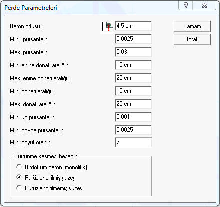

Panel içindeki donatının ağırlık merkezinden betonun dış yüzüne olan mesafesidir. Birimi cm’ dir.
Varsayılan değeri 0.025’ dir. Perdeye konulacak boyuna donatının minimum değerini belirleyen orandır. Perdenin brüt alanının Minimum Pursantaj parametresi ile çarpımı minimum donatı alanını belirler. Program perdeye konulacak donatıyı bu alandan az olmayacak şekilde seçer.
MinimumDonatıAlanı=lw * bw *![]()
Varsayılan değeri 0.03’ dir. Perdeye konulacak boyuna donatının maksimum değerini belirleyen orandır. Perdenin brüt alanının Maksimum Pursantaj parametresiyle ile çarpımı maksimum donatı alanını belirler. Program perdeye konulması gereken donatıyı, bu alan ile karşılaştırır. Perdye konulması gereken donatı alanı fazla ise, pursantaj değerini aşan perde için kesit yetersiz uyarısı Perde Donatıları diyalogunda kullanıcıya iletilir.
MaksimumDonatıAlanı (cm2) =
  * b * h
Birimi cm, varsayılan değeri ise 10 cm’ dir. Programda perdeye konulacak etriyenin aralığı(s) bu parametrede belirtilen değerden az olmayacak şekilde seçilir.
Deprem yönetmeliğinde belirtilen etriye aralığı ile ilgili koşullar, programda otomatik uygulanmaktadır. Minimum Etriye Aralığı parametresine yazılan değer ancak deprem yönetmeliğinden daha olumsuz bir durum oluşturursa kullanılır.
Deprem yönetmeliğinde kritik perde yüksekliği boyunca etriye aralığı için minimum koşul 100 mm ≥ s ≥ 50 mm ve s ≤ bw/2 olarak, kritik perde yüksekliği dışında kalan kısım için minimum koşul s ≤ bw ve s ≤ 200 mm olarak verilmiştir.
Birimi cm, varsayılan değeri ise 25 cm’ dir. Programda perdeye konulacak etriyenin aralığı(s) bu parametrede belirtilen değerden fazla olmayacak şekilde seçilir.
Deprem yönetmeliğinde belirtilen etriye aralığı ile ilgili koşullar, programda otomatik uygulanmaktadır. Maksimum Etriye Aralığı parametresine yazılan değer ancak deprem yönetmeliğinden daha olumsuz bir durum oluşturursa kullanılır.
Deprem yönetmeliğinde kritik perde yüksekliği boyunca etriye aralığı için verilen üst sınır değerler, so ≤ 100 mm ve so ≤ bw , kritik perde yüksekliği dışında kalan kısım için üst sınır so ≤ 200 mm ve so ≤ bw olarak verilmiştir.
Birimi cm, varsayılan değeri 10 cm’ dir. İki boyuna donatı arasındaki minimum aralığı belirler. Program perdeyi iki boyuna donatı arasındaki aralığın bu parametrede yazılan değerden daha az küçük olmamasını sağlayacak şekilde donatılandırır.
Birimi cm, varsayılan değeri 25 cm’ dir. İki boyuna donatı arasındaki maksimum aralığı belirler. Program perdeyi iki boyuna donatı arasındaki aralığın bu parametrede yazılan değerden daha fazla olmamasını sağlayacak şekilde donatılandırır.
Deprem yönetmeliğinde belirtilen donatı aralığı ile ilgili koşullar, programda otomatik uygulanmaktadır. Maksimum Donatı Aralığı parametresine yazılan değer ancak deprem yönetmeliğinden daha olumsuz bir durum oluşturursa kullanılır.
Deprem yönetmeliğinde donatı aralığı için verilen üst sınır değer, ≤ 25 cm olarak verilmiştir. Bu şarta ilaveten iki çiroz arası mesafe en fazla 25фetriye olduğundan iki donatı arasındaki mesafe kontrol edilirken bu koşul da dikkate alınır.

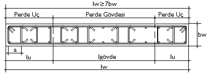

Varsayılan değer 0.001’dir. Bu parametre perdede uç donatısı düzenlenecekse, perde uç donatısının minimum alanını belirleyen orandır.
MinimumUçDonatısıAlanı=lw * bw * rouç
Hw/lw > 2.0 olan perdelerin planda her iki ucuna perde uç bölgeleri oluşturulur. Perde uç bölgelerinin uzunluğu lu, aşağıdaki koşullara göre düzenlenir. (Hw perdenin rijit bodrum üstünden ölçülen toplam yüksekliği)
Kritik perde yüksekliği boyunca lu ≥ 2 bw ve lu ≥ 0.2 lw
Kritik perde yüksekliği dışında lu ≥ bw ve lu ≥ 0.1 bw
Hw/lw ≤ 2 ise perdede uç bölgesi düzenlenmez. Lu=0’dır.
Deprem yönetmeliğinde belirtilen uç donatısı ile ilgili koşullar, programda otomatik uygulanmaktadır. Minimum Uç Pursantajı parametresinde yazılan değer ancak deprem yönetmeliğinden daha olumsuz bir durum oluşturursa kullanılır.
Uç donatısı miktarıyla ile ilgili koşullar,
Kritik perde yüksekliği boyunca perde uç donatısı Asmin≥ 0.001 bw lw ve en az 4ф14
Kritik perde yüksekliği dışında perde uç donatısı Asmin≥ 0.002 bw lw ve en az 4ф14
Varsayılan değer 0.0025’dir. Bu parametre perde bölgesine konulacak donatının minimum oranıdır.
MinimumGövdeDonatısıAlanı= lgövde* bw* rogövde
Hw/lw > 2.0 olan perdelerde,
MinimumGövdeDonatısıAlanı= lw* bw* rogövde
Deprem yönetmeliğinde belirtilen gövde donatısı ile ilgili koşullar, programda otomatik uygulanmaktadır. Minimum Gövde Pursantajı parametresinde yazılan değer ancak deprem yönetmeliğinden daha olumsuz bir durum oluşturursa kullanılır.
Varsayılan değer 7’dir. Bir boyutu diğer boyutunun en yedi katı olan düşey taşıyıcı elemanlar perde olarak kullanılacaktır.
lw / bw ≥ MinimumBoyutOranı ise kolon, perdedir.
Deprem yönetmeliğinde belirtilen minimum boyut oranı ile ilgili koşul, programda otomatik uygulanmaktadır. Minimum Boyut Oranı parametresinde yazılan değer ancak deprem yönetmeliğinden daha olumsuz bir durum oluşturursa kullanılır. Deprem yönetmeliğinde bu oran 7 olarak verilmektedir. Bu parametre ancak 7’den büyük değerlerde dikkate alınır.
Sürtünme kesmesi hesabı için kesme - sürtünme katsayısı değeri, değişik durumlar için tablodan seçilir.
Tabloda işaretlenerek seçilen ve TS500'de tanımlanan Kesme -sürtünme katsayısı değerleri şunlardır :
Birdöküm beton(monolotik) = 1.4
Pürüzlendirilmiş yüzey = 1.0
Pürüzlendirilmemiş yüzey = 0.6
