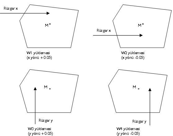

Rüzgar yükleri programa x ve y yönü olmak üzere iki doğrultuda tanımlanabilir. Rüzgar kuvvetleri kat düzleminde ve kütle merkezinde tanımlanırlar ve %5 eksantriste dikkate alınarak 4 adet yükleme yapılarak hesaba katılırlar. M yapının kütle merkezi ve global koordinatlara göre  x ekseni yatay pozisyonda olmak üzere, programda tanımlanan  Rüzgar x  ve Rüzgar y yatay kuvvetlerinin pozisyonları aşağıdaki şekilde görülmektedir.
Kullanıcı x ve y doğrultusundaki rüzgar kuvvetlerini TS498‘de açıklanan esaslara göre hesaplar ve Kat Parametreleri diyaloğunda tanımlar. Rüzgar hesabından bulunan uç kuvvetleri, Betonarme diyaloglarında ve Rapor menüsü altından alınabilen Uç Kuvvetleri raporunda W1, W2, W3 ve W4 yüklemesi olarak takip edilebilir. 4 adet rüzgar yüklemelerin kat planındaki konumları aşağıda verilmiştir.
