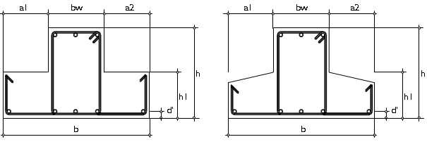

Sürekli Temel Parametreleri
Pas payı
Temel kirişi içindeki donatının ağırlık merkezinden betonun dış yüzüne olan mesafesidir. Birimi cm’ dir. Varsayılan değeri d’=5 cm’ dir.

Ampatman Minimum Donatı Oranı(image180.gif )
Varsayılan değeri 0.002 ‘dür. Sürekli temelde ampatmana konulacak minimum donatıyı  belirleyen parametredir. Ampatman donatısı hiç bir koşulda  bu parametreyle belirlenen sınırdan az olamaz. Minimum donatı ampatman momentinden bulunan hesap donatısı ile karşılaştırılır. Büyük olan kullanılır.
AsMin>Ashesap ise Asmin, değilse, Ashesap kullanılır.
40 cm ampatman yüksekliğine sahip bir temelde ampatman hesabından açığı çıkan moment 0.478 tm olsun. Ampatmana konulacak donatı,
M=0.478 tm den kesit hesabı Ashesap=0.375 tm (BS20 ve S220)
Asmin= (40-5) * 100 * 0.002= 7 cm2
Asmin>Ashesap olduğundan Asmin kullanılır.  Sürekli temel parametrelerinde verilen Ampatman Minimum Donatı Aralığı, Ampatman Maksimum Donatı Aralığı ve Donatı Seçim diyalogunda  Ampatman Donatısı parametreleri de kullanılarak ampatmanın donatı çapı ve aralığı belirlenir
7 cm2 için seçilen donatı ф14/21 (7.33 cm2)
