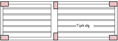

Nervür dişlerinin hesabı için kullanıcı Tipik Kiriş Belirle komutuyla tipik bir diş belirler. Her nervür döşemesinde iki adet tipik diş tanımlanabilir. Böylece L tipi gibi değişik geometriye sahip döşemelerde farklı açıklıklar için hesap yapılabilir. Tipik kirişlerin hesabı ve betonarmesi nervür hesabının temelini teşkil eder.
İki komşu nervürün tipik dişleri aynı hizaya gelmezse dişler sürekli olmazlar. Bu nedenle dişler tanımlanırken dişlerin aralıkları birbirine denk gelecek şekilde seçilmeli ve tipik dişler sistem sürekli ise aynı hizaya gelecek şekilde seçilmelidir. Dişli döşemelerin hesabı tipik kirişlerin çözülmesi ile yapılır. Çizimler, tipik kirişlerin açılımları ve nervür döşemelerin kalıp planında gösterilmesi şeklindedir. Nervür üzerinde kalan plakta üstte dişlere dik doğrultuda dağıtma donatısı yerleştirilmelidir. Kullanıcı dağıtma donatısı çizimi için betonarme hesap akslarını yardımcı unsur olarak kullanabilir. Dişli döşemelerde betonarme hesap aksının hesap açısından bir işlevi yoktur. Sadece dağıtma donatısı çizimi için kullanılır.

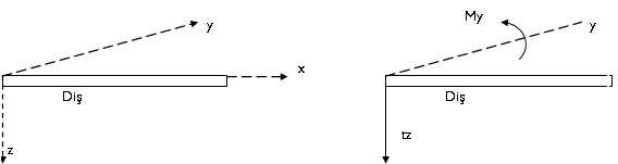

Dişli döşemelerde dişlerle, dişlerin mesnetlendiği çerçeve kirişleri arasında ızgara kesişim söz konusudur. Bu kesişimlerde düşey istikamette(z ekseni doğrultunda) kesme kuvveti ve nervür sürekli ise y ekseni etrafında eğilme momenti hesaplanır. Sistemde bulunan dişlerin kesme kuvvetleri, bu dişlerin mesnetlendiği çerçeve kirişlerine etki ettirilir. Çerçeve kirişlerinin nervür döşemesinden aldığı yükler, dişlerin kesme kuvvetleridir.
Yukarıdaki şekilde nervür dişlerinin lokal eksenleri ve uç kuvvetleri görülmektedir. Kuvvet ve momentlerin yönü sağ el işaret kaidesine göre belirlenir.
