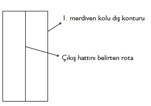

Merdivenin 1.kolonu belirten kapalı alanı koordinat bilgilerini girerek tanımlayın. Dikdörtgen bir şekil tanımlayacaksınız.
Ardından yine rota komutunu kullanarak dikdörtgen alanın orta noktasında, çıkış yönünü gösteren düz bir çizgi tanımlayın. 1. nokta altta, 2. nokta üstte ise merdivenin çıkış yönü, alltan üste doğru olacaktır.
Toolbardan Merdiven ikonunu tıklayın. Açılan toolbardan Yeni Merdiven Oluştur ikonunu tıklayın.
Merdiven kolu dış konturunu tıklayın. Rota komutunu tekrar tıklayın.
Çizdiğimiz Çıkış hattı çizgisini tıklayın.

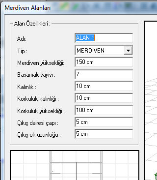

Merdiven alanları diyalogu açılacaktır. Diyalogta, merdiven kolu ile ilgili geometrik parametreleri düzenleyin. Bu kısım merdivenin kolu olacağı için “Tip”, merdiven olarak seçili kalacaktır.
Tamam butonunu tıklayarak işlemi bitirin.

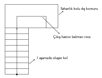

Merdivenin sahanlık kısmını biraz önce oluşturduğumuz merdivenin koluna ekleyeceğiz. Bu işlem için yine Rota objesini kullanacağız. Rota objesi ile sahanlığı gösteren bir kontur ve çıkış hattını belirten bir çizgi çizeceğiz.
Toolbardan Rota komutunu tıklayın.
Sahanlığı kenar sınırını koordinatlarıyla çizin.
Çıkış hattı çizgisini, 1.merdiven kolu çıkış hattının bittiği noktadan başlayarak, sahanlığı ortalayarak çizin.
Toolbardan Merdiven ikonunu tıklayın. Açılan toolbardan Merdiven Alanı Ekle ikonunu tıklayın.
“1.aşamada oluşturduğunuz merdiven kolunu” tıklayın.
Sahanlık olarak çizdiğiniz dış konturu tıklayın.
2. kısım için “Çıkış hattı” olarak çizdiğiniz rota objesini tıklayın.
Merdiven alanları diyalogu açılacaktır. Bu kısım sahanlık olacağından “Tip” kısmından, sahanlık seçin.
Tamam butonunu tıklayın.

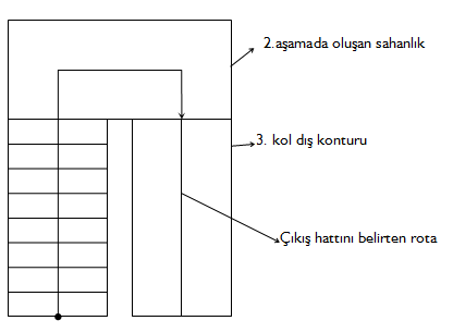

Bu aşamada merdivenin 3. alanını, sahanlığa bağlanan basamaklı son kısmını oluşturacağız.
3.kısım kenar sınırını koordinatlarıyla çizin.
Çıkış hattı çizgisini, sahanlığa ait çıkış hattının bittiği noktadan başlayarak, 3.kısmı ortalayarak çizin.
“2.aşamada oluşturduğunuz sahanlığı” tıklayın.
3. kısım için çizdiğiniz dış konturu tıklayın.
3. kısım için çizdiğiniz “Çıkış hattı” çizgisini tıklayın.
Merdiven alanları diyalogu açılacaktır. Bu kısım basamaklı olacağından “Tip” kısmından, merdiven seçin ve ilgil parametreleri ayarlayın.
Merdiven oluşacaktır.
