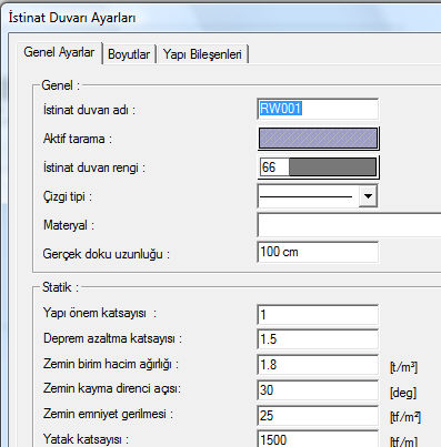

İstinat Duvarı Ayarları diyalogunda bulunan parametreler şunlardır:
Genel Ayarlar Sekmesi:
İstinat duvarı adı: İstinat duvarının metrajda ve raporda görünecek adını girin.
Aktif tarama: İstinat duvarının rengini ve tarama tipini tıklandığında açılan pencereden seçin.
İstinat duvarı rengi: İstinat duvarının rengini ve tarama tipini tıklandığında açılan pencereden seçin.
Çizgi tipi: Listeden istinat duvarının planda görünen çizgi tipini belirleyin.
Materyal: Renderda kullanılmak üzere elaman dokusu seçin. Doku seçilmezse, renderda istinat duvarının kendi rengi kullanılır.
Gerçek doku uzunluğu: Doku uzunluğu girilir. Örneğin; 1 birim girilirse seçilen materyal dokusu genişliği 1 birim olarak alınır ve seçilen obje üzerine kaplanır. Dokunun kare şeklinde olduğu düşünülürse obje yüzeyleri 1x1 ebadında dokular yanyana dizilerek kaplanır.
Kaçıklık: İstinat duvarın nereden tanımlı olacağını belirleyen seçeneklerdir. İstinat duvarın iki ucundaki düğüm noktalarını birleştiren sanal aks, bakış yönüne göre istinat duvarın üst kenarı ile çakışacaksa üst, alt kenarı ile çakışacaksa alt, tam ortasından geçecekse orta seçeneği işaretlenir. Sanal kiriş aksı başka bir hattan geçecekse Tanımlı seçeneği işaretlenir ve alttaki veri giriş kutucuğuna, istinat duvarının üst kenarına göre mesafe girilir.
Yapı önem katsayısı: TDY’e göre istinat duvarı için ön görülen yapı önem katsayısını giriniz.
Deprem azaltma katsayısı: TDY’e göre istinat duvarı için deprem kuvveti hesabına kullanılacak azaltma katsayısını giriniz.
Zemin birim hacim ağırlığı: İstinat duvarının oturduğu zeminin birim hacim ağırlığını giriniz.
Zemin kayma direnci açısı: Zemin cinsine göre kayma direncei açısı değerini giriniz.
Zemin emniyet gerilmesi: Zemin cinsine göre zeminin taşıyabilceği en büyük gerilme değerini giriniz.
Yatak kaysayısı: Zemin cinsine göre zeminin yatak katsayısı değerini giriniz.
Sursaj yükü (aktif taraf): Varsa aktif taraftaki sursarj yük değerini giriniz.
Sürtünme katsayısı: Zemin cinsine göre zeminin sürtünme katsayısı değerini veriniz.
Statik materyal: İstinat duvarı hesap ve betonarmesinde kullanılacak betonarme malzemeyi listeden seçin.
Sonlu eleman genişliği: Kabuk hesabında kullanılmak üzere programın seçebileceği en büyük sonlu eleman genişliği değerini verin.
Deprem bölgesi: İstinat duvarının inşa edileceği bölge göre bir seçim yapnız. Program etki yer ivmesini bu seçime göre otomatik alacaktır.
1.Deprem Bölgesi Ao=0.40
2.Deprem Bölgesi Ao=0.30
3.Deprem Bölgesi Ao=0.20
4.Deprem Bölgesi Ao=0.10
Tanımlı Ao: Deprem yönetmeliğinde deprem bölgelerine göre belirtilen etkin yer ivmesi katsayısı yerine kendi belirlediğiniz değeri kullanmak için bu satırı işaretleyin ve kendi Ao değerini olarak uygun değeri verin.
Temel ile zemin arasındaki sürtünmeyi ihmal et : İşaretlenirse zemin ile duvar arasında oluşan sürtünme durumu ihmal edilir.
Hesaplanmış sürtünme açısı değerini kullan : Sürtünme açısı değerini girin veya hesapla bulunan değerini kullanın.
Kullanıcı tanımlı sürtünme açısı : Sürtünme açısı değerini girin veya hesapla bulunan değerini kullanın.
Negatif zemin gerilmesi kontrolü yap : İşaretlenirse hesap sonucunda negatif zemin gerilme oluşması halinde program kullanıcıyı uyarır. İşaretlenmezse negatif zemin gerilmesi hali ihmal edilir.
Yük kombinasyonu kontrolü yap : TS 500 de verilen yük kombinasyonları aynı zamanda koruyucu ve devirici kuvvetlerin dengesi anlamına gelir. Kombinasyonların Bu dengeyi sağlaması istendiği takdirde bu kontroller yaptırılmalıdır.
Kombinasyonlar :
0.9G + 1.6Hs (depremsiz) ve 0.9G + Hs + Hd (depremli)
G : Düşey itki
Hs : Statik yatay itki
Hd : Dinamik yatay itki
Bu kombinasyonlara göre;
0.9 Mkoruyucu > 1.6 Mdevirici (depremsiz)
0.9Mkoruyucu > Mdevirici (depremli) kontrolleri vardır.
Aynı kontroller kaydırıcı kuvvetler için de geçerlidir. Seçenek işaretlendiğinde bu kontroller yapılır, işaretlenmediğinde kontroller yapılmaz

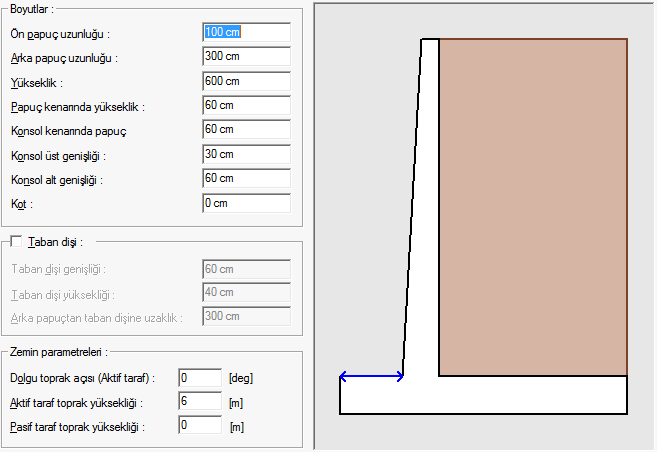

Boyutlar Sekmesi:
Boyutlar: Diyalogta yanda gösterilen çizime göre boyutlar programa verilir.
Taban dişi: Taban dişi olacaksa seçenek işaretlenir ve taban dişi boyutları girilir.
Zemin parametreleri: Aktif ve pasif taraftaki toprağın yüksekliklerini ayarlayın. Ayrıca aktif tarafta bulunan toprağın istinat duvarı ile yaptığı açıyı da tanımlayabilirsiniz. Aktif ve pasif taraftaki toprağın yüksekliklerini ayarlayın. Ayrıca aktif tarafta bulunan toprağın istinat duvarı ile yaptığı açıyı da tanımlayabilirsiniz. Yaptığınız değişikleri yandaki çizimde anında izleyebilirsiniz.
