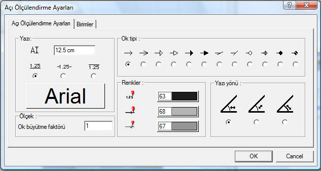

Açı Ölçülendirme Ayarları diyalogu ekrana gelecektir. Burada gerekli düzenlemeleri yapın.

Açı Ölçülendirme Ayarları diyalogundaki parametreler aşağıda açıklanmıştır:
Açı Ölçülendirme Ayarları sekmesi:
Yazı: Bu bölümde yazı yüksekliği, yazının çizgiden yatay, düşey mesafeleri ilgili kutulara girilir. Yazı tipi butonu tıklanırsa Yazı Tipi Ayarları diyalogu açılır. Bu diyalogdan ölçülendirme yazı tipi ve özellikleri ayarlanır.
Renkler: Bu bölümde ölçülendirme yazısı, ölçülendirme çizgileri ve ayraçların rengi ayrı belirlenebilir. Renk kutucuklarının üzerine farenin sol tuşu tıklanıp tuş basılı tutularak açılan renk paleti üzerinde kaydırılır. İstenen rengin üzerine gelindiğinde tuş bırakılır. Renk kutucuğu seçilen renge dönüşür. Shift tuşu ile birlikte tıklanırsa, ilgili rengin kalem kalınlığı ayarlanabilir.
Ok tipi: Bu bölümde ölçülendimede işleminde kullanılabilecek ok tipleri gösterilmiştir. Uygun tipteki ok sol tuş ile seçilir.
Yazı yönü: Ölçülendirme değerinin konumu ayarlanır.
Ok büyütme faktörü: Ölçülendirme okunun büyüklüğünü belirleyen çarpan verilir.
