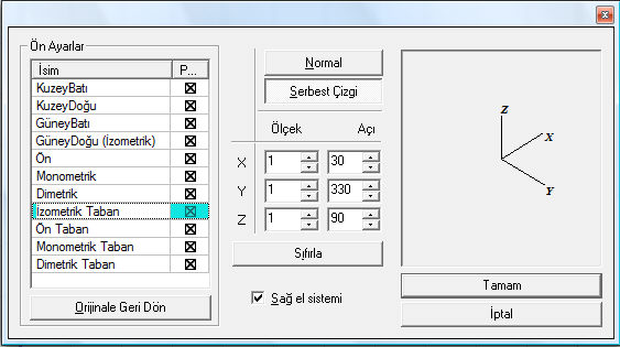

Programda Güneydoğu, Kuzeybatı, Monometrik Taban vs. gibi standart aksonometrik görüntüler mevcuttur. Ancak kullanıcı isterse yeni aksonometrik görüntüler de tanımlayabilir ya da mevcut aksonometrik görüntülere müdahale edip istediği değişiklikleri yapabilir. Bu işlemler için;
Herhangi bir aksonometrik perspektif penceresi üzerinde farenin sağ tuşunu tıklayın.
Açılan menüden Aksonometrik Görüntü Ayarla satırını tıklayın.
Açılan diyalogda gerekli değişiklikleri yapın ve tamam butonunu tıklayarak diyalogdan çıkın.
Diyalogda yeralan parametreler şunlardır:
Ön Ayarlar: Tanımlı aksonometrik görüntüler bu tabloda listelenir. Listeye yeni aksonometrik görüntüler ekleyebilir ya da mevcut görüntü tiplerini listeden çıkartabilirsiniz.
Yeni görüntü eklemek için Ön ayarlar kutusunun içinde farenin sağ tuşunu tıklayın ve açılan menüden Ekle satırını tıklayın. Yeni bir satır açılacaktır. Uygun bir isim girin ve parametreleri ayarlayın. İlgili görüntünün sağ tuş menüsünde yer almasını istiyorsanız, popup sütunundaki kutucuğu işaretleyin.
Herhangi bir görüntüyü listeden silmek için ilgili görüntü adı üzerinde farenin sağ tuşunu tıklayın ve açılan menüden Sil satırını tıklayın.
Orijinallere Geri Dön: Varsayılan aksonometrik görüntü tiplerini öngörüntü listesine ekler.
Normal: Bu buton basılı iken görüntünün bakış açısına müdahale edebilirsiniz. Farenin sol tuşunu basılı tutarak imleci sağdaki koordinat ön görüntü penceresi üzerinde kaydırın. Buradaki koordinat sistemi ve ilgili görüntü penceresindeki aksonometrik görüntü dönecektir. Bakış açısını aşağıdaki X, Y ve Z kutucuklarına derece cinsinden açı değeri girerek de ayarlayabilirsiniz.
Serbest Çizgi: Bu buton basılı iken görüntünün ölçeğine müdahale edebilirsiniz. İmleci sağdaki koordinat öngörüntü penceresi üzerine getirin. X/Y/Z koordinat eksenlerinden birinin üzerine farenin sol tuşunu tıklayın ve tuşu basılı tutarak imleci sürükleyin. İlgili koordinat ekseninin ve ilgili penceredeki objelerin ölçeği değişecektir. Ölçek ve bakış açısını aşağıdaki X, Y, Z açı (derece) ve ölçek kutucuklarına değer girerek de ayarlayabilirsiniz.
Ölçek: İlgili aksonometrik görüntü penceresindeki objelerin X, Y ve Z yönündeki ölçek değerlerini girin. Örneğin; görüntü penceresinde 4x4x4 boyutlarında küp şeklinde bir obje olsun. X için 1, Y için 0.5, Z için 2 girelim. Bu ayarlamadan sonra ilgili aksonometrik görüntü penceresinden vektör çizim alalım ve boyutları ölçelim. X boyutu 4 , Y boyutu 2 , Z boyutu da 8 olacaktır.
Açı: Görüntünün X, Y ve Z açıları (derece).
Sıfırla: Varsayılan açı ve ölçek değerlerini geri yüklemek için tıklayın.
Sağ el sistemi: Sağ el sistemi açıları ile çalışmak için işaretleyin.
