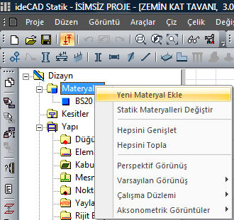

Betonarme malzemenin tanımı yapmak için;
Yapısal Ağaç görünümünde bulunan Materyaller satırı üzerinde farenin sağ tuşuna basın.
Açılan menüden Yeni materyal ekle satırını tıklayın.
Statik Materyal Özellikleri diyalogu açılacaktır.
