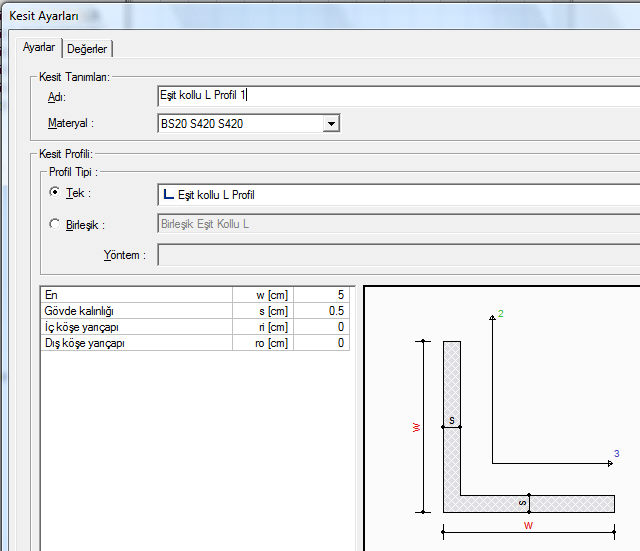

Yapısal Ağaç görünümünde bulunan Kesitler satırı üzerinde farenin sağ tuşuna basın.
Açılan menüden Yeni kesit ekle satırını tıklayın.
Kesit Ayarları diyalogu açılacaktır.
Ayarlar sekmesinde kesitin adını yazın ve materyali az önce tanımladığımız “Çelik malzemesi” seçin.
Profil tipi bölümünden Tek profil listesini tıklayın.
Listeden Eşit Kollu L profil seçin.
Tamam butonunu tıklayarak diyalogu kapatın. Kesitler satırında tanımladığımız kesit görünecektir.

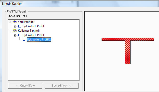

Profil tipi bölümünden Birleşik seçeneğini seçin.
Listeden Birleşik Eşit Kollu L seçin. (Bu liste kullandığınız profile göre değişiklik gösterecektir.)
Yöntem listesinden örneğin İki profil arka arkaya seçin. (Bu liste kullandığınız profile göre değişiklik gösterecektir.)
Birleşik Kesitler diyalogu açılacaktır.
Kullanıcı Tanımlı satırı altında, biraz önce tanımladığımız profili seçin.
Tamam butonunu tıklayın.
