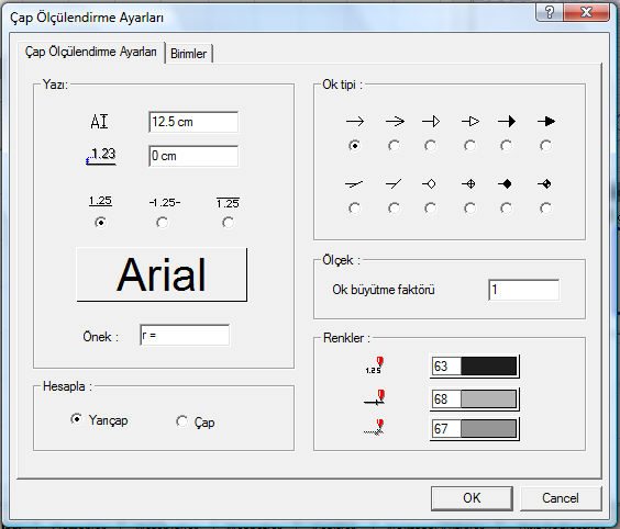

Çap Ölçülendirme Ayarları diyalogundaki parametreler aşağıda açıklanmıştır:
Çap Ölçülendirme Ayarları sekmesi:
Yazı: Bu bölümde yazı yüksekliği, yazının çizgiden yatay, düşey mesafeleri ilgili kutulara girilir. Yazı tipi butonu tıklanırsa Yazı Tipi Ayarları diyalogu açılır. Bu diyalogdan ölçülendirme yazı tipi ve özellikleri ayarlanır.
Renkler: Bu bölümde ölçülendirme yazısı, ölçülendirme çizgileri ve ayraçların rengi ayrı belirlenebilir. Renk kutucuklarının üzerine farenin sol tuşu tıklanıp tuş basılı tutularak açılan renk paleti üzerinde kaydırılır. İstenen rengin üzerine gelindiğinde tuş bırakılır. Renk kutucuğu seçilen renge dönüşür. Shift tuşu ile birlikte tıklanırsa, ilgili rengin kalem kalınlığı ayarlanabilir.
Önek: Çap ölçülendirmede kullanılacak simgeyi belirlenir.
Hesapla: Çap ölçülendirmenin yarıçapa göre mi yoksa çapa göre mi yapılacağını belirlenir.
Ok tipi: Bu bölümde ölçülendimede işleminde kullanılabilecek ok tipleri gösterilmiştir. Uygun tipteki ok sol tuş ile seçilir.
Ok büyütme faktörü: Ölçülendirme okunun büyüklüğünü belirleyen çarpan verilir.
