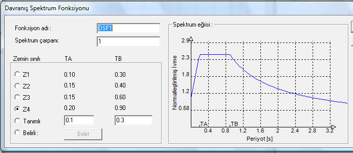

Davranış spektrum fonksiyonunda zemin sınıfına göre periyotları belirlenen Spektrum Eğrisi tanımı yapılır. TDY’e göre dört zemin grubuna hazırlanmış spektrum eğrisi yanında projeci kendi spektrum eğrisini de oluşturma imkanına sahiptir. Herhangi bir sistemde ilk kez analiz yaptığınızda program projeciye spektrum fonksiyonu tanımlamasını isteyecektir. Bununla birlikte projeci, gerekirse daha sonra ekstra spektrum fonksiyonu tanımı yapabilir.
Fonksiyon adı: Bir tanım girilir.
Spektrum çarpanı : Bu satıra girilen oran ile ivme spektrum ordinatları çarpılır. Deprem yönetmeliği madde 7.8.1'de mevcut binaların değerlendirmesinde, 50 yılda aşılma olasılığı %50 olan binalarda ivme spektrumu ordinatının 0.5, %2 olan binalarda 1.5 katı olarak belirtilmiştir. Yeni binalarda bu değer 1 alınmalıdır.
Zemin sınıfı: Spektrum eğrisini belirleyen yerel zemin sınıfları yapınızın oturduğu zemine göre belirleyin. Seçtiğiniz zemin sınıfına göre spektrum eğrisi diyalogun sağ tarafında gösterilecektir.
Tanımlı : Dinamik hesapta kullanılacak ve yerel zemin sınıfına göre belirlenen spektrum karakteristik periyotları, deprem yönetmeliğinde zemin cinsine göre belirlenen değerlerin dışında herhangi bir tanımda da tariflenebilir. Bu satır işaretli ise TA ve TB satırlarına yazılan değerlerden elde edilen değerlere göre spektrum eğrisi belirlenir.
Belirt: Deprem yönetmeliğinde zemin cinsine göre belirlenen spektrum eğrisi dışında herhangi bir eğri tanımlamak için kullanılır. Bu satırı işaretleyip, Belirt butonuna basarak istediğiniz tanımı yapabilirsiniz.
