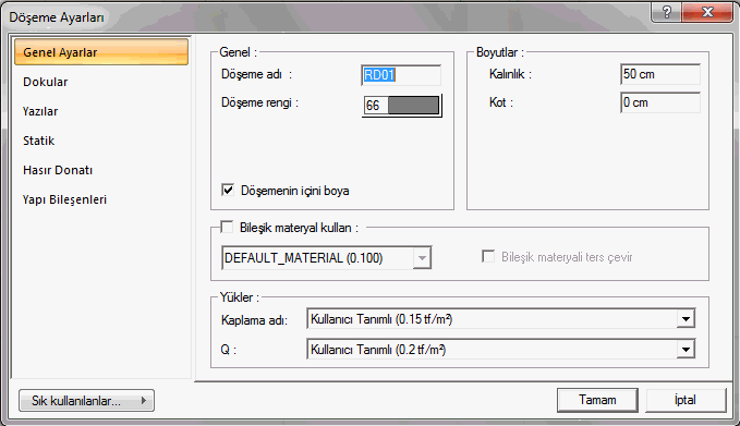

Döşeme Ayarları diyaloğu döşemelerle ilgili ayarların yapıldığı diyalogdur.
Döşeme ayarları döşemeler oluşturulmadan önce yapılabileceği gibi, döşemeler oluşturulduktan sonra da yapılabilir. Döşemelerle ilgili ayarlara müdahale etmek için:
Ayarlar/Obje Ayarları/Döşeme Ayarları satırını tıklayın.
Açılan döşeme ayarları diyaloğunda gerekli değişiklikleri yapın.
Tamam butonunu tıklayıp diyaloğu kapatın. Bundan sonra çizeceğiniz döşemeler yaptığınız ayarlara göre çizilecektir.
Mevcut bir döşemenin ayarlarını değiştirmek için:
Ayarlarını değiştirmek istediğiniz döşeme ya da döşemelerin üzerlerine farenin sol tuşu ile tıklayarak seçin.
Değiştir/Obje Özellikleri satırını tıklayın. Döşeme ayarları diyaloğu ekrana gelecektir.
Burada istediğiniz değişiklikleri yapın ve tamam butonunu tıklayarak diyalogdan çıkın.
Yaptığınız değişiklikler seçmiş olduğunuz döşemelere uygulanacaktır. Döşemelerin birbirinden farklı özellikleri varsa ve bunlara müdahale edilmediyse, bu özelliklerde herhangi bir değişiklik olmayacaktır.
Döşeme Adı: Döşemenin adıdır. Buraya girilen rakamın önüne RD indisi getirilerek döşemenin adı oluşturulur ve planda döşeme üzerine yazılır. Döşemenin çiziliş sırasına göre rakam artırılır (RD1, RD2, RD3.... gibi). Döşeme adları istenirse sonradan Obje Adlandır komutu ile değiştirilebilir. İsim indisi RD indisi ile başlamak zorunda değildir. Yeniden adlandırmada farklı indisler kullanılabilir.
Döşeme Rengi: Döşeme kenar çizgilerinin rengi ayarlanır. Renk kutucuğunun üzerine farenin sol tuşu ile tıklanıp, fare imleci açılan renk paleti üzerinde kaydırılır. İstenen rengin üzerine gelindiğinde tuş serbest bırakılır. Renk kutucuğu seçilen renge dönüşür. Renk kutucuğu klavyeden shift tuşu ile birlikte tıklanırsa, ilgili rengin kalem kalınlığı ayarlanabilir.
Döşeme Rengi: Döşeme adının rengi ayarlanır. Renk kutucuğunun üzerine farenin sol tuşu ile tıklanıp, fare imleci açılan renk paleti üzerinde kaydırılır. İstenen rengin üzerine gelindiğinde tuş serbest bırakılır. Renk kutucuğu seçilen renge dönüşür. Renk kutucuğu klavyeden shift tuşu ile birlikte tıklanırsa, ilgili rengin kalem kalınlığı ayarlanabilir.
Kalınlık: Döşeme yüksekliği girilir. Döşeme kat tabanından başlar ve verilen yükseklik kadar aşağıya doğru sarkar. Döşeme yüksekliği artırılırsa, döşeme aşağıya doğru kalınlaşır.
Kot: Döşeme kotu girilir. Kot sıfır olduğu zaman, döşeme üst yüzeyi kat tavanı ile çakışır. Pozitif değer girilirse döşeme kat tavanından yukarıya doğru yükselir, negatif değer girilirse kat tavanının altına düşer. Düşük döşeme elde etmek için negatif değer girilmelidir.
Materyal: Döşemelerin katı modelde üzerine kaplanacak materyali seçilir. Döşeme seçilen materyal ile kaplanır ve katı modelde bu şekilde görüntülenir. Farenin sol tuşu ile aşağı ok butonu üzerine tıklanır. Açılan materyal listesinden uygun materyal seçilir. Tanımlı materyal yoksa liste boş gelir. Materyal ekleme işlemi Ayarlar/Materyaller satırı tıklanarak açılan diyalogdan yapılır.
Gerçek Doku Uzunluğu: Doku uzunluğu girilir. Örneğin; 1 girilirse seçilen materyal dokusu genişliği 1 olarak alınır ve seçilen obje üzerine kaplanır. Dokunun kare şeklinde olduğu düşünülürse obje yüzeyleri 1x1 ebadında dokular yan yana dizilerek kaplanır.
Bileşik materyal kullan: Bileşik materyaller döşemenin kesitte farklı malzeme görünümünde çizilmesine olanak tanır. İşaretlenirse, “Bileşik Materyal” editöründe tanımlanmış materyallerin kullanılmasını sağlar. Satır işaretlendikten sonra altta listede bulunan bileşik materyallerden bir tanesi farenin sol tuşu ile seçilir. Seçilen bileşik materyale göre döşemenin kesitteki görünümünü değiştirir.
Bileşik materyalleri ters çevir: İşaretlenirse döşemede kullanılan materyaller ters çevrilirler. Kesit alındığında mahal kesit alanında üstte görünen tarama altta, altta görünen tarama üstte görünür.
Kaplama: Listeden kaplama yükü için uygun olan değeri seçiniz. Listede çıkan değerler, döşeme yük kütüphanesinde tanımlanmış değerlerdir ve sadece kaplama ağırlığına göre hazırlanmışlardır. Döşemenin betonarme ağırlığı analiz sırasında otomatik eklenecektir. Listedeki bir değeri kullanmak yerine başka bir değer kullanacaksanız, listeden "kullanıcı tanımlıyı" seçin ve bir değer girin. Nervür ve kaset döşemelerde de beton ağırlığı analiz sırasında otomatik olarak eklenir.
Q: Listeden hareketli yük için uygun olan değeri seçiniz. Listede çıkan değerler, döşeme yük kütüphanesinde tanımlanmış değerlerdir.Listedeki bir değeri kullanmak yerine başka bir değer kullanacaksanız, listeden "kullanıcı tanımlıyı" seçin ve bir değer girin.
Statik Materyal: Elemanda kullanılacak statik materyali listeden seçin. Statik materyal betonarme elemanı olarak Yapı Ağacında Materyaller altında tanımlanabilir.
Sonlu elemanlar genişliği : Radye döşeme hesabında esas alınacak maksimum sonlu eleman genişliğini girilir. Program döşemeleri yamuk formda sonlu elemanlara bölerek radye döşeme analizini yapar. Sonlu eleman genişliği, bu satıra girilen değeri aşmamak kaydıyla radye döşeme şekline göre otomatik ayarlanır.
Betonarme hesap akslarını oluştur: Radye döşeme yerleştirildiğinde döşeme betonarmesi için döşemede tanımlanması gereken betonarme hesap akslarının program tarafından otomatik oluşturulması için bu seçenek işaretlenebilir. Bu durumda tanımlanan her bir döşemede döşemenin tam ortasından yatay ve dikey iki adet betonarme hesap aksı oluşturulur. Seçenek işaretlenmezse, kullanıcı döşeme betonarmesi için “betonarme hesap aksı” komutunu kullanarak dileği şekilde ve sayıda betonarme hesap aksı tanımlayabilir.
Betonarme hesap akslarını göster: Radye döşeme betonarmesinin yapılacağı doğrultuyu gösteren betonarme hesap akslarının döşeme üzerlerinde gösterilmesi isteniyorsa işaretlenir. Bu gösterim sadece bilgi amaçlıdır ve kalıp ve/veya donatı planlarında çizilmez.
Moment hesap açısı: Radye döşeme momentlerinin 3 boyutlu görüntüde hangi eksene göre gösterileceğini belirleyen parametredir. Buraya girilen değer yatay x eksenine göre hesap açısıdır. Normalde global X eksenine paralel olan bir döşemenin momentleri yatay ve dikey yönde gösterilir. Bu parametre değiştirilerek farklı eksenlere göre moment hesabı 3 boyutlu görüntüde görülebilir. Bununla birlikte bilindiği üzere döşeme betonarmesi için programda betonarme hesap aksı tanımlanır. Betonarme hesap aklarının bu parametre ile bir ilgisi bulunmamaktadır. Program betonarme hesabını döşeme betonarme hesap akslarına göre yapar.
